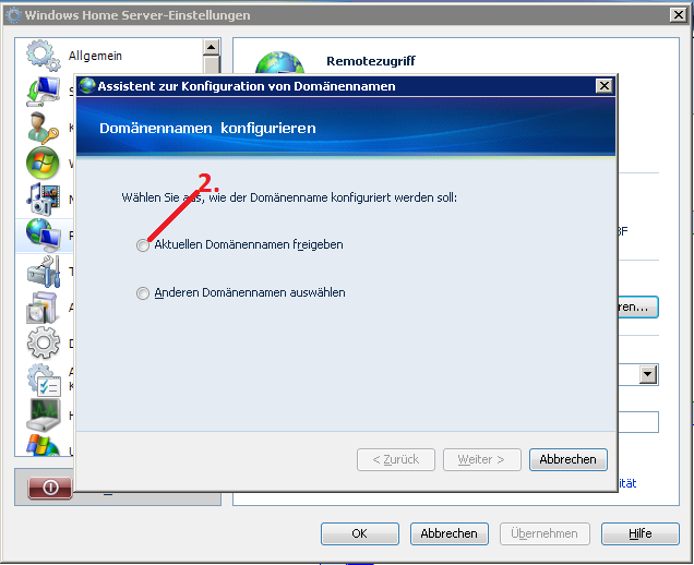

Bei mir gibt es diesen Punkt "den aktuellen Domainnamen freigeben" nicht! wo soll der vorkommen???

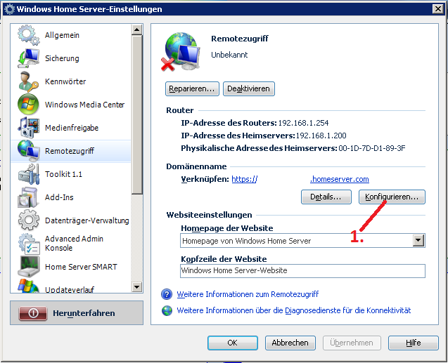

Toll! Seit dem Update geht die Live Domain nicht mehr und beim rekonfigurieren kommt nur der aussagekräftige Fehler "Pfad nicht gefunden" Fehler 8007003.

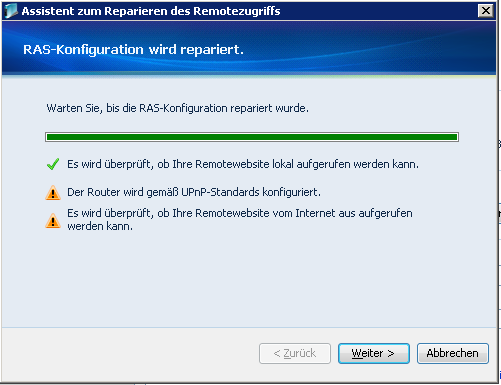

Also bei klappt jetzt alles .. aber wie geschrieben ich musste einmal "reparieren"

Also auch beim Reparaturvorgang sagt er zwar das der Router richtig konfiguriert ist und schickt mich dann in den Assistenten zur Erstellung des Domänennamens doch auch dort bleibt er mit der Meldung "Name schon vergeben oder ungültig hängen".

Reparieren funktioniert bei mir nicht weil mein Router kein UPnP unterstützt.
Danach kann ich nur mehr auswählen "Routerkonfiguration erneut reparieren (empfohlen)" oder "Routerkonfiguration erst einmal nicht konfigurieren". Beides probiert und hat nichts gebracht.

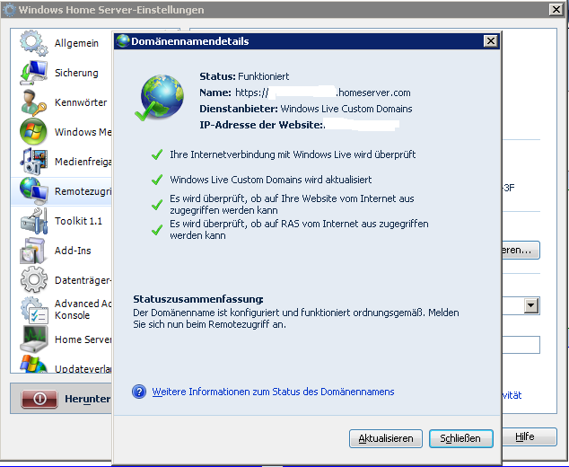

Daher habe ich als zweites versucht wie weiter oben beschrieben über Details -> Aktualisieren
Netzwerkstatus wechselte auf grün und ich dachte alles funkt wieder, aber nach einen Neustart des Servers war der Netzwerkstatus wieder rot mit der Aufforderung den Remotzugriff neu zu konfigurieren (die genaue Fehlermeldung weiß ich jetzt nicht mehr). Hab ich dann getan und alles in Ordnung auch nach Neustart des Servers!
Mein Router auch nicht ... trotzdem hat das Reparieren geholfen

ich habe das selbe Problem, mein xxx.homeserver.com-Name ist nicht mehr zu benutzen.
  • Update eingespielt
  • durch spontane und nicht mehr nachzuvollziehende klickerei zeigt die Einstellungsrubrik "Remotezugriff/Domänenname" jetzt "nicht konfiguriert". Demnach gibt es auch keine Möglichkeit den Namen freizugeben
  • Wenn ich versuche den Domänenname neu anzulegen ist der alte natürlich belegt. Klar, von mir!
  • LiveID ist ok
  • Funktion "Reparieren" führt zu keiner Änderung
Ich will keinen neuen Namen! Sowas blödes... Hat jemand eine Idee?
