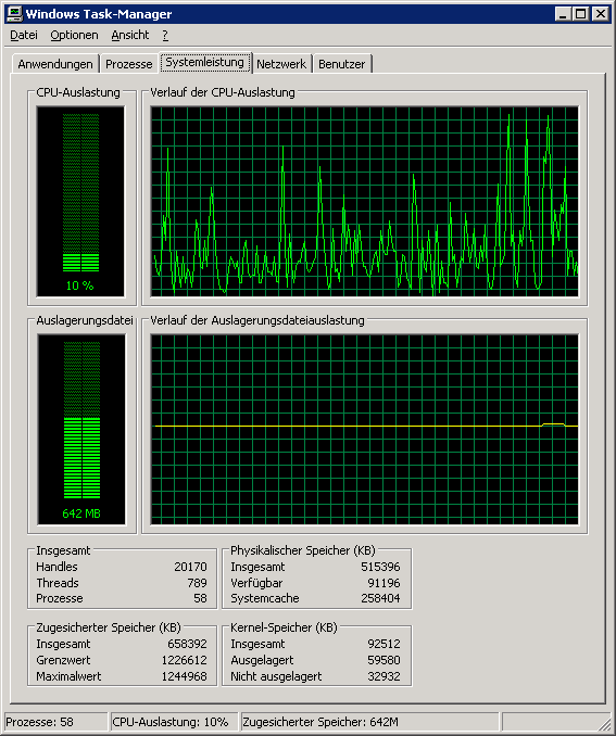

Habe ich mal angehängt, man sollte jedoch bedenken dass immoment MSE läuft und er nen vollen PC-scan macht. Generell liegt die auslagerungsdatei 300 ~ 500 max

- taskmanager.png (24.35 KiB) 1436 mal betrachtet

Ist das eine EARS?Tourniquet hat geschrieben:[habe die 500GB durch eine 2 TB ersetzt]
Edit:
Auf Deinem Screenshot sind lediglich ca. 90 MB an Speicher frei.
Und das, obwohl der WHS am "herumidlen" ist.
Nur mal so nebenbei erwähnt.
