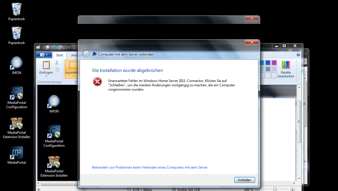

Hallo, hier also noch mal ein screenshot von der fehler Meldung.
Mir hilft sie nicht sonderlich viel. vielleicht habt ihr ja noch ne idee, bevor ich neu installieren muss alles.
Halvi
Halvi
- Unbenannt.png (179.8 KiB) 7251 mal betrachtet
