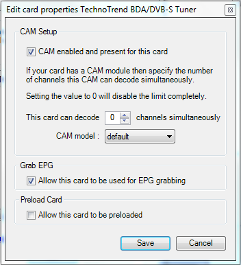

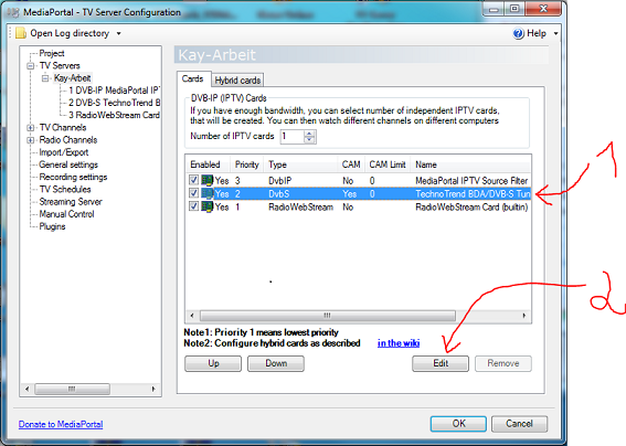

Verfasst: 11. Jul 2009, 18:10
von Kay
Motorhead hat geschrieben:Ich habe mir MP auf einem WHS installiert, nach dieser Anleitung: http://www.comfortainment.de/index.php? ... &Itemid=36.
Auf den Clients, Vista NB und Win7 PC bekomme ich aber nur die unverschlüsselten TV Programme angezeigt. Als reine Einzelplatz Lösung funktioniert es ohne Probleme. ACL mit Smartcard und Abo vorhanden.
Was mich wundert ist das in der Anleitung auch eine Vollinstallation für den WHS Server beschrieben wird, und nicht nur für den TV-Server.
was für eine tv karte
haste die smartcard einstellung gemacht
Re: Windows Homeserver mit MediaPortal als Medienzentrale
Verfasst: 11. Jul 2009, 21:56
von Motorhead
TV Karte ist eine Technotrend CT 365o USB
Einstellungen für die Smartcard hab ich gemacht, genau so wie ich es bei der Einzelplatz Installation gemachthabe, da hat es ja auch funktioniert.
