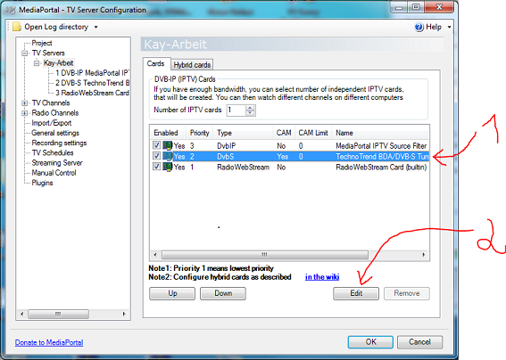

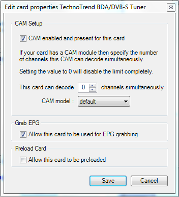

was für eine tv karte
haste die smartcard einstellung gemacht

TV Karte ist eine Technotrend CT 365o USB
Einstellungen für die Smartcard hab ich gemacht, genau so wie ich es bei der Einzelplatz Installation gemachthabe, da hat es ja auch funktioniert.
