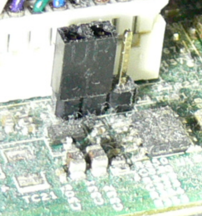

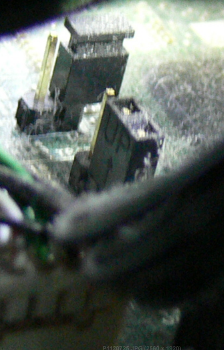

der hintere ist JP3, mit dem vorderen werden zwei verschiedene Acer-Modelle ausgewählt ... am Jp3 kannst du sehen, dass er nur auf einem der beiden Pins steckt, d.H. er ist offen und verbindet die Pins nicht
und dieser ganz vorne muss auf den linken beiden stecken ... damit kann man das BIOS-CMOS löschen (was auch immer dann passiert, besser nicht versuchen)

Es ist doch nicht zu glauben:
Ich schraube das Teil auch wieder auf, Licht hinein. Stimmt, alles richtig. Aber weil es bei Dir so schön ist und ich nicht weiß, wohin eigentlich mit dem Jumper, der jetzt draußen rumfliegt, will ich ihn jetzt auch drauf setzen: Geht nicht. Warum: Bei näherem Hinsehen ist zu erkennen, dass der Metallbügel aus dem Jumper immer noch drauf sitzt... Das gibt es doch gar nicht. Also herunter damit, in den Jumper hineingesteckt (kommt wirklich daher) und den wieder nur einseitig drauf.

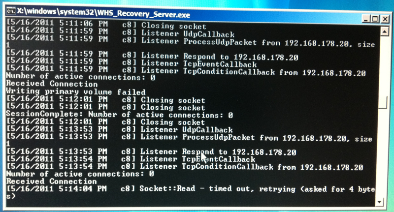

Beim Start der Recovery-SW auf dem Client reagiert das cmd-Fenster auf dem whs
20110516_WHS2003 003.jpg (429.79 KiB) 3296 mal betrachtet
, bricht aber dann den
Vorgang auf dem Client ab.

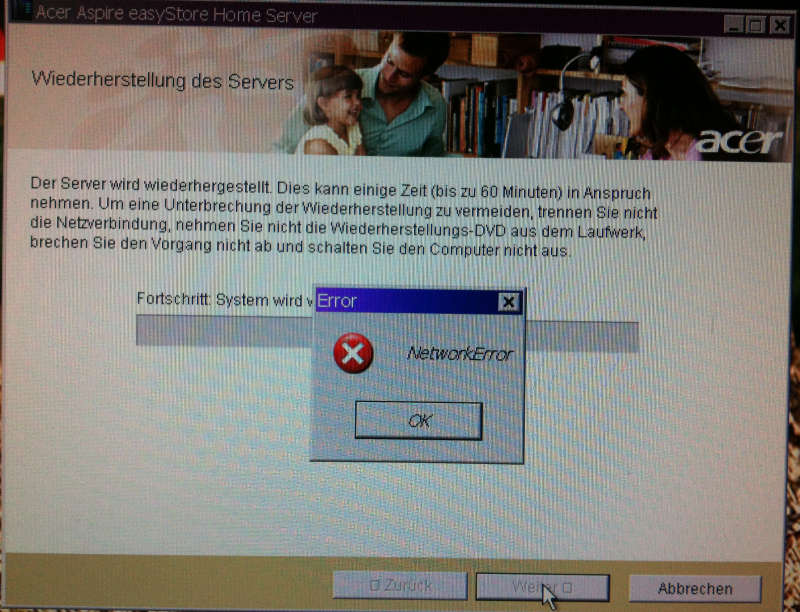

Network Error auf dem client.
20110516_WHS2003 004.jpg (691.25 KiB) 3296 mal betrachtet
20110516_WHS2003 005.jpg (418.2 KiB) 3296 mal betrachtet
Ich vermute, man müsste nur den gesamten Recovery RICHTIG abbrechen, um ihn dann wieder neustarten zu können...??? Oder muss man den jetzt irgendwie RICHTIG zu Ende bringen, bevor man das Ganze noch einmal startet...???

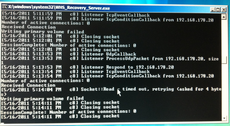

Hier noch die Screenshots des gesamten cmd-Fensters:

Vielleicht beschreibe ich ja das Falsche ode rbenenne es falsch. Aber bitte schaue doch in die Screenshots: Es geht nicht, wirklich nicht: "NetworkError".
Wie Du gesagt hast, habe ich beides neu gestartet und nach dem auf dem whs der Listener created war, die SW auf dem Client gestartet. Der whs reagiert und bircht ab (Meldungen identisch zu den Bildern von eben. Auf dem Server dann also NetworkError. Ich geb mir langsam die Kugel...
Re: kein LightsOut / kein RDP+Connector-Zugriff
Verfasst: 16. Mai 2011, 19:08
In deinen Screenshots sieht man "Writing primary Volume failed" und dann beendet der WHS die Verbindung was den Network Error auf dem Client zur Folge hat ... leider habe ich im Moment keine Idee w2as die Ursache sein könnte ... hast du eine leere Platte mit der man es versuchen könnte

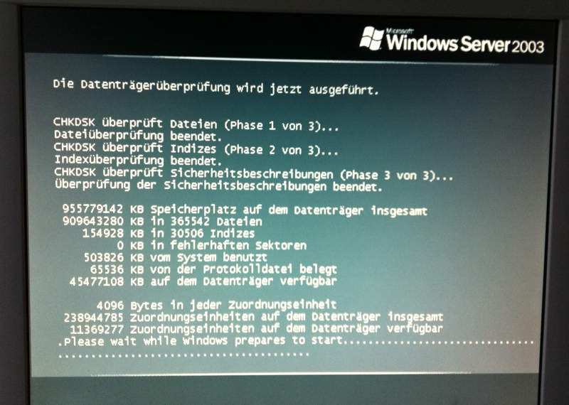

Zwischendurch lief ein chkdsk weil Laufwerk G: überprüft werden musste...
20110516_WHS2003 009.jpg (467.09 KiB) 3279 mal betrachtet
Beim chkdsk benannte er auch die Plattengröße. Erstaunlicherweise waren es irgendetwas mit einer 9 vorne und vielen Zahlen an kb. Die einzige 1TB-Platte ist aber C: (gewesen???). Ist die nachher vielleicht auch noch hinüber?

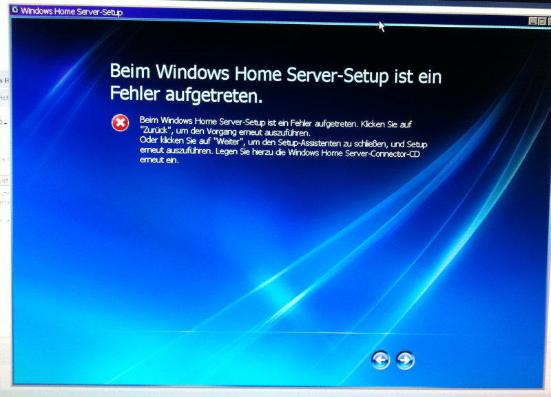

Ansonsten wollte ich Dir gerade schreiben, dass ich beim letzten Mal genau an dieser Stelle ein Problem hatte:
20110516_WHS2003 010.jpg (512.84 KiB) 3279 mal betrachtet

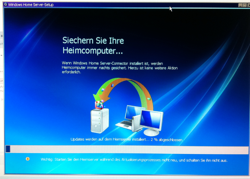

Da brach er nämlich ab (bei 2% glaube ich). Und rums:
20110516_WHS2003 011.jpg (500.23 KiB) 3279 mal betrachtet
Da er dann anbot (so wie jetzt auch wieder) noch einmal zurückzukehren, tat ich das. Dann ging er bis 49% (oder so) und brach wieder ab. Ich glaube, es brauchte 4 oder 5 Anläufe, bis er die 100% voll hatte und weiterging.
Es könnte sein (vgl. Deinen Hinweis auf meine Ungeduld...), dass ich damals am Bildschirm des whs fleißig parallel geupdated habe (weiß ich nicht mehr genau).
Weil auf dem whs das update-Zeichen zu sehen ist, stellt sich jetzt die Frage:
1) Erst Restart durch a) "Zurück" oder b) Abbrechen und CD ODER
2) Erst Updates und dann noch einmal von CD die Einrichtung starten (oder könnte das Eine mit dem Anderen dann doch inkompatibel werden)?
