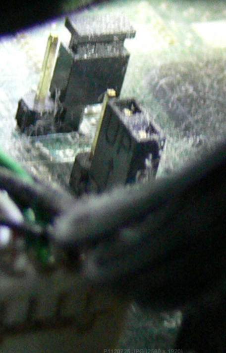

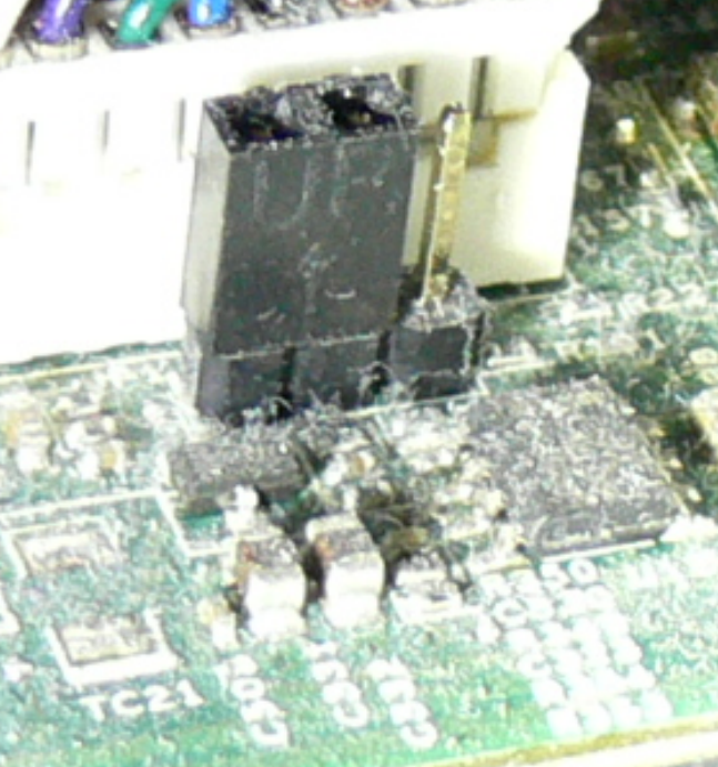

der hintere ist JP3, mit dem vorderen werden zwei verschiedene Acer-Modelle ausgewählt ... am Jp3 kannst du sehen, dass er nur auf einem der beiden Pins steckt, d.H. er ist offen und verbindet die Pins nicht und dieser ganz vorne muss auf den linken beiden stecken ... damit kann man das BIOS-CMOS löschen (was auch immer dann passiert, besser nicht versuchen)
PS ja ich weiß, ich müsste mal wieder Staub saugen ... aber dafür ist es jetzt schon zu spät

Re: kein LightsOut / kein RDP+Connector-Zugriff
Es ist doch nicht zu glauben:
Ich schraube das Teil auch wieder auf, Licht hinein. Stimmt, alles richtig. Aber weil es bei Dir so schön ist und ich nicht weiß, wohin eigentlich mit dem Jumper, der jetzt draußen rumfliegt, will ich ihn jetzt auch drauf setzen: Geht nicht. Warum: Bei näherem Hinsehen ist zu erkennen, dass der Metallbügel aus dem Jumper immer noch drauf sitzt... Das gibt es doch gar nicht. Also herunter damit, in den Jumper hineingesteckt (kommt wirklich daher) und den wieder nur einseitig drauf.
Und jetzt kommt wieder meine Ungeduld/meine Panik ins Spiel:
Sofort getestet (ich musste ihn ja auszwingen, um ihn aufzuschrauben.
Nun also gleich der Versuch mit dem roten "i": Es funktioniert. Hurra! Dann also doch gleich wieder das Recovery gestartet. Er rödelt und rödelt und es klingt so dermaßen aktiv und dauert - im Vergleich zu den letzten Malen - so dermaßen lange, dass ich nun wieder Panik kriege, dass ich auf diesem Weg vielleicht indirekt doch Recoveryversion in Auslieferungszustand ausgelöst habe... NAAAAIIN!!!
Panik pur.
Habe lieber alles ausgeschaltet - auch wenn Du mich jetzt steinigst.
Bitte, lass es einen Teebeutel sein!
Bitte sage mir, dass das kein Problem ist und ich nun morgen völlig entspannt das Prozedere noch einmal starten kann - mit der wahrscheinlichen Aussicht, dass es nun klappt.
Bitte!

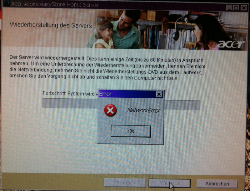

Zu früh gefreut: Ganz alleine geht es dann wohl doch noch nicht.
Wie ich berichtet hatte, war er mitten im
1) Recoverymodus als ich gesternabend abbrach, um die Kiste aufzuschrauben.
Dann (nach der Entedeckung des Jumper-Missgeschicks)
2) erneuter Start des Recoverys - allerdings kam mir das spanisch vor.
Heute nun der
3) erneute Versuch des Recoverys:
Er macht da weiter, wo er beim 1) Versuch stehen blieb (ich ihn herunterzwang).
Beim Start der Recovery-SW auf dem Client reagiert das cmd-Fenster auf dem whs, bricht aber dann den
Vorgang auf dem Client ab. Ich vermute, man müsste nur den gesamten Recovery RICHTIG abbrechen, um ihn dann wieder neustarten zu können...??? Oder muss man den jetzt irgendwie RICHTIG zu Ende bringen, bevor man das Ganze noch einmal startet...???
Heute nun der

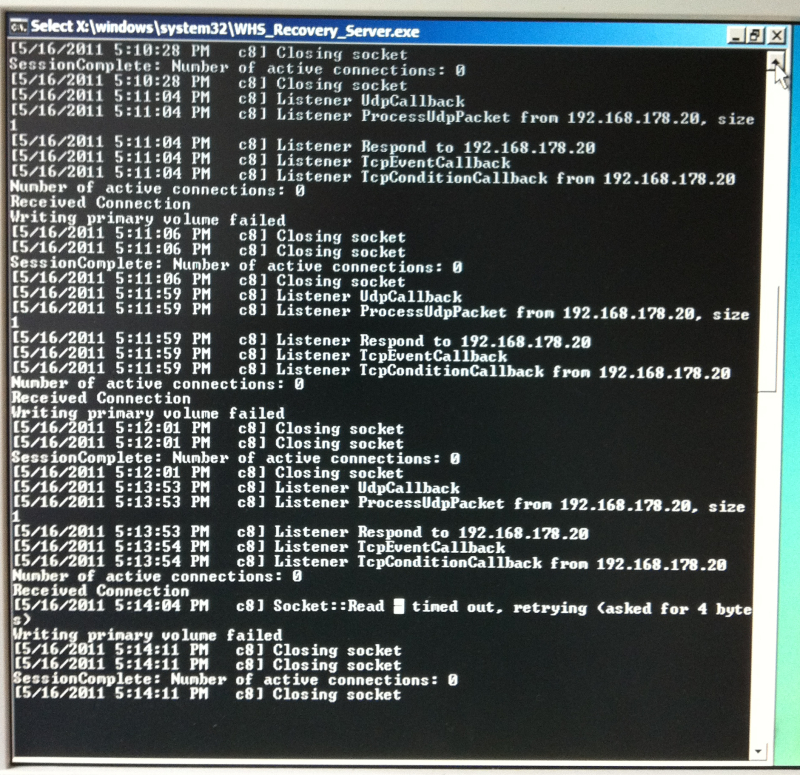

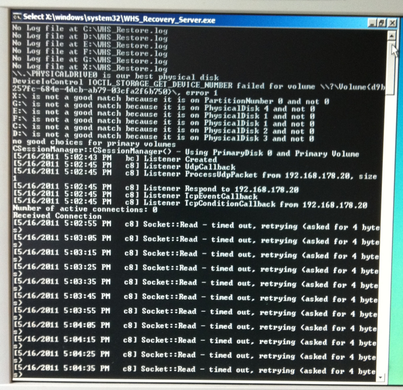

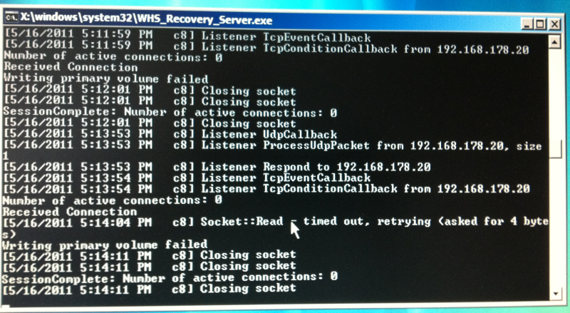

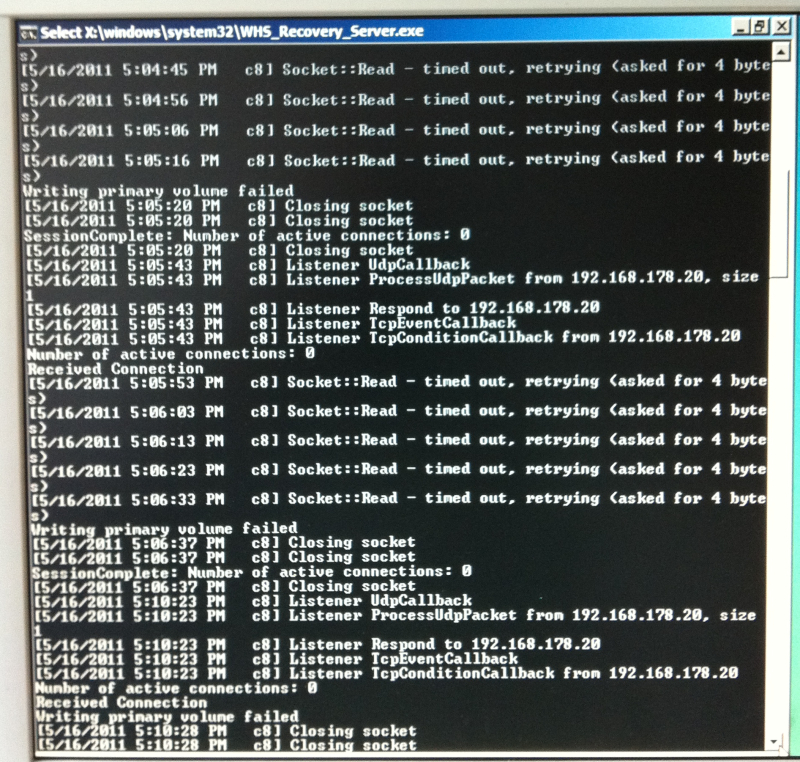

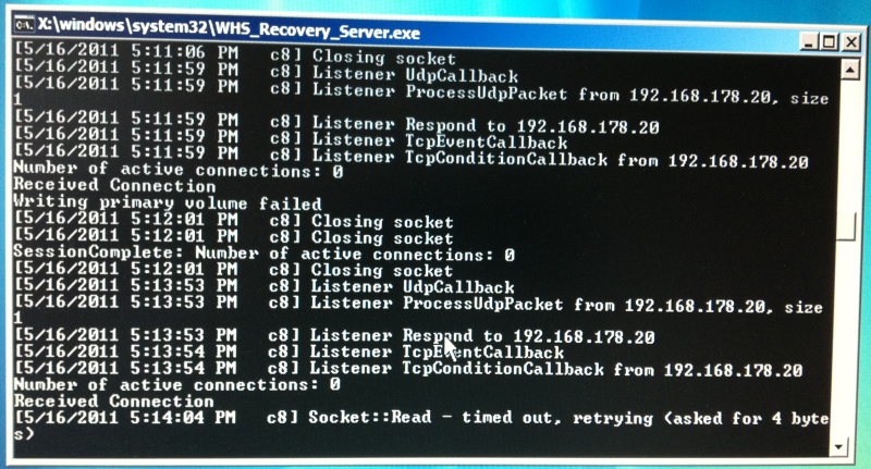

P.S.:
Hier noch die Screenshots des gesamten cmd-Fensters:
- 20110516_WHS2003 006.jpg (659.13 KiB) 3280 mal betrachtet
- 20110516_WHS2003 007.jpg (668.19 KiB) 3280 mal betrachtet
- 20110516_WHS2003 008.jpg (658.3 KiB) 3280 mal betrachtet

Hast du den Jumper bei laufendem WHS gezogen ?Jonas hat geschrieben:Er macht da weiter, wo er beim 1) Versuch stehen blieb (ich ihn herunterzwang).
Ansonsten kann er bei Power-down und reboot nicht da weiter machen wo er vorher war ....
Also noch mal von Null: beides Ausschalten, client booten ... und dann das Recovery neu starten
Jonas
- Beiträge: 379
- Registriert: 3. Feb 2010, 17:48
Vielleicht beschreibe ich ja das Falsche ode rbenenne es falsch. Aber bitte schaue doch in die Screenshots: Es geht nicht, wirklich nicht: "NetworkError".
Wie Du gesagt hast, habe ich beides neu gestartet und nach dem auf dem whs der Listener created war, die SW auf dem Client gestartet. Der whs reagiert und bircht ab (Meldungen identisch zu den Bildern von eben. Auf dem Server dann also NetworkError. Ich geb mir langsam die Kugel...
In deinen Screenshots sieht man "Writing primary Volume failed" und dann beendet der WHS die Verbindung was den Network Error auf dem Client zur Folge hat ... leider habe ich im Moment keine Idee w2as die Ursache sein könnte ... hast du eine leere Platte mit der man es versuchen könnte

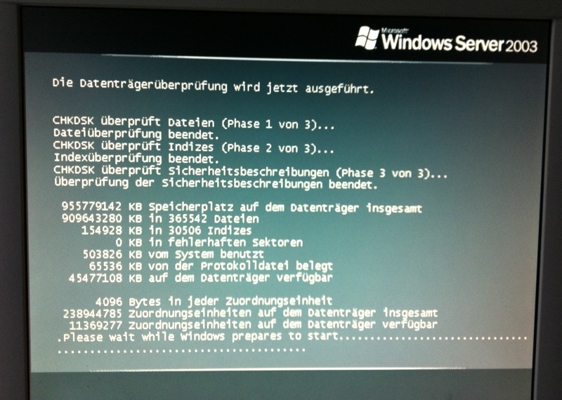

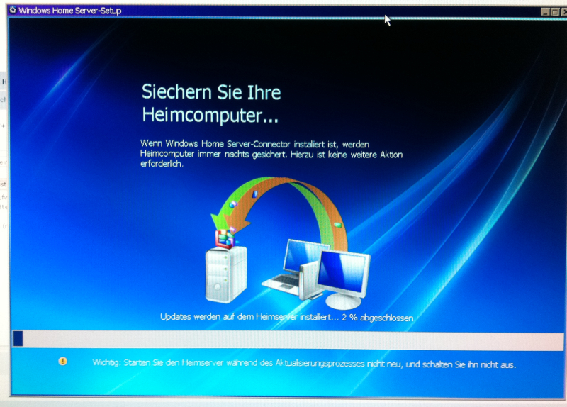

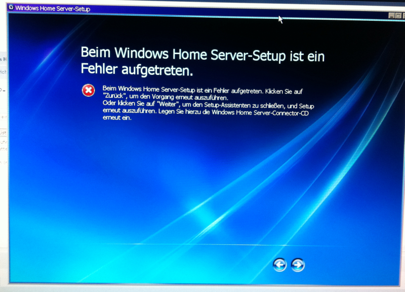

Zwischendurch lief ein chkdsk weil Laufwerk G: überprüft werden musste...
Beim chkdsk benannte er auch die Plattengröße. Erstaunlicherweise waren es irgendetwas mit einer 9 vorne und vielen Zahlen an kb. Die einzige 1TB-Platte ist aber C: (gewesen???). Ist die nachher vielleicht auch noch hinüber?
Gebe ich ein Passwort für den whs ein (nicht dass man das nachher bei jedem Start eingeben muss)?
Ansonsten wollte ich Dir gerade schreiben, dass ich beim letzten Mal genau an dieser Stelle ein Problem hatte: Da brach er nämlich ab (bei 2% glaube ich). Und rums: Da er dann anbot (so wie jetzt auch wieder) noch einmal zurückzukehren, tat ich das. Dann ging er bis 49% (oder so) und brach wieder ab. Ich glaube, es brauchte 4 oder 5 Anläufe, bis er die 100% voll hatte und weiterging.
Es könnte sein (vgl. Deinen Hinweis auf meine Ungeduld...), dass ich damals am Bildschirm des whs fleißig parallel geupdated habe (weiß ich nicht mehr genau).
Weil auf dem whs das update-Zeichen zu sehen ist, stellt sich jetzt die Frage:
1) Erst Restart durch a) "Zurück" oder b) Abbrechen und CD ODER
2) Erst Updates und dann noch einmal von CD die Einrichtung starten (oder könnte das Eine mit dem Anderen dann doch inkompatibel werden)?
Außerdem traue ich mich noch nicht an die Konsole heran.
Die 4 HD-Kontrolllampen und "i" sind rosa, HD- und NW-Kontrollämpchen links flackern blau.
