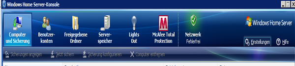

bei meinem whs Acer 340 gibt es in der Konsole die Option Systeminformationen nicht.
Da wo man u.a. die Helligkeit einstellt...
Hab die Kiste vor 2 Tagen gekauft.

Hier mal ein Bildchen (ich hoffe das klappt auch)

In deinem Screenshot ist so eine komische Linie zwischen McAfee und Netzwerk ... ist die durch die Bearbeitung des Bildes entstanden ?? Normalerweise ist da ein Scrollfeld um die Tableiste nach rechts zu scrollen, als nächstes kommt dann Systeminformationen ... schau mal ob sich an dér Anzeige etwas ändert wenn du über die Linie gehts oder klickt einfcah mal drauf ...
welche Bildschirm-Auflösung hat dein Client ?

Ja die Linie finde ich auch Merkwürdig, da kann man aber nix verschieden.
Auflösung ist 1280x1024
