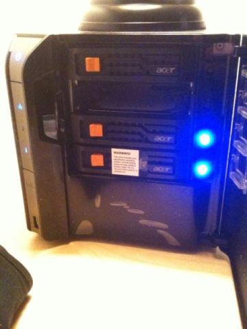

So... ich habe die Platte hinzugefügt, aber die Lampe leuchtet immer noch nicht. Es kann nicht sein, das nur "zufällig" die obere 2 Lampen defekt sind, oder?

Habe ich gerade eben gemacht (Heruntergefahren, Stromkabel rausgezogen, Powerknopf ein paar mal gedruckt, Kabel wieder rein). Ich kann jetzt zumindest bestaetigen, dass die Lampe funktioniert, da die ganz kurz beim hochfahren geblinkt hat. Leider leuchten die unterste 2 immer noch, und 4 nicht :(

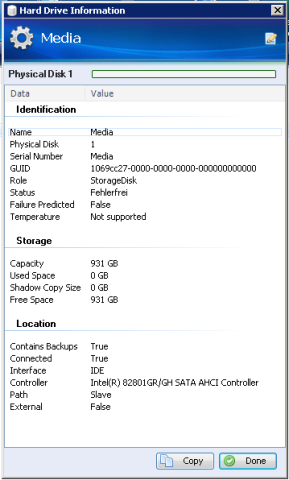

Da steht "Fehlerfrei", 0% belegt, 0 aktivitaet, und Temperaturanzeige ist nicht unterstuetzt... Allerdings ist die Serial Number "Media"

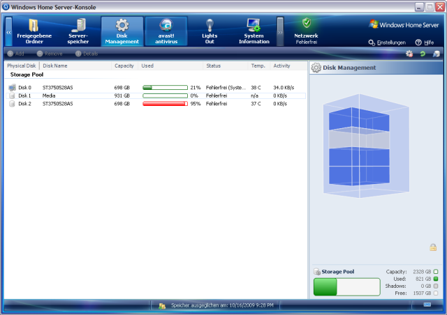

Die Screenshots sind angehaengt.
Die Platte war in meinem Rechner installiert als Mirroring RAID mit noch einer Platte (selbe groesse, Hersteller, usw...). Ich habe seit Gestern die Platte entfernt, die Partition geloescht und wieder neu hinzugefuegt. Die Platte ist ein Western Digital WD10EACS WD Caviar Green, 1TB

Das sieht doch alles bestens aus ... das einzige was ich nicht verstehe ist: warum wird die Temperatur nicht unterstützt ??
Hast du den Acer-Patch der in diesem Thread erwähnt wird installiert ?
Zwing ihn mal etwas auf die Platte zu schreiben ... so voll wie die Disk2 ist müsste das recht schnell gehen

Ich bin blöd... natürlich war das als Media erkannt... so hieß das alten RAID! Ich habe die Platte wieder in meinem Rechner eingebaut. Sie war direkt als "kaputten RAID" erkannt. RAID gelöscht und jetzt geht es wie normal. Wird jetzt als WDC WD10EACS-00D6B1 erkannt, das LED leuchtet jetzt, und ich habe Temperaturdaten...
DUMMERWEISE ist jetzt das LED für Platte 1 ausgegangen!
Ich habe aber weder dieses Patch installiert noch den Server neugestartet. Vielleicht hilft das...
Edit: Doch, nach dem Neustart geht alles jetzt! Danke für die Hilfe!

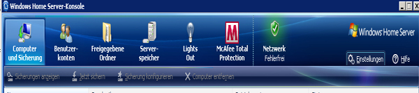

bei meinem whs Acer 340 gibt es in der Konsole die Option Systeminformationen nicht.
Da wo man u.a. die Helligkeit einstellt...

Hier mal ein Bildchen (ich hoffe das klappt auch)
Re: ACER H340 - HD-Kontrolleuchten funktionieren nicht immer
In deinem Screenshot ist so eine komische Linie zwischen McAfee und Netzwerk ... ist die durch die Bearbeitung des Bildes entstanden ?? Normalerweise ist da ein Scrollfeld um die Tableiste nach rechts zu scrollen, als nächstes kommt dann Systeminformationen ... schau mal ob sich an dér Anzeige etwas ändert wenn du über die Linie gehts oder klickt einfcah mal drauf ...

Ja die Linie finde ich auch Merkwürdig, da kann man aber nix verschieden.
Auflösung ist 1280x1024
