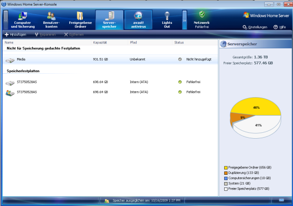

Locust76
- Beiträge: 8
- Registriert: 16. Okt 2009, 11:01
Re: ACER H340 - HD-Kontrolleuchten funktionieren nicht immer
(Entschuldigung, Deutsch ist nicht meine Muttersprache)
Mein Problem ist etwas anders als Eurer. Ich habe vor 2 Tage mein H340 bekommen und alles scheint in Ordnung zu sein, außer nur eine Kleinigkeit:
Gestern abend habe ich versucht, eine 3te Festplatte einzubauen. Sie wird zwar erkannt, aber als "Intel Raid Media" oder sowas, und nicht die Seriellenummer (WDCxxxx was auch immer das seien soll), und die HD-Kontrol-LED leuchtet gar nicht. LED 1 und 2 funktionieren wie normal, aber 3 geht gar nicht an, trotz Neustart/Herunterfahren...
Allerdings wenn ich die Platte reinchiebe mit RDP auf dem Server auf, kommt eine Meldung vom Intel Raid Manager "Raid Volume wird heruntergestuft" oder sowas. Ich kann drauf doppelklicken und die Raidkonsole auf machen, aber es gibt nichts zu machen/ändern. Die platte wird da mit Modellennummer richtig erkannt. In Gerätemanager wird die Platte als "Media" erkannt.
Was ich noch nicht probiert habe:
Die Platte in Platz 4 einzubauen: Ich habe heute morgen die Platte von dem Pool entfernt, aber hatte keine Zeit das wieder einzubauen und hinzufügen. In Platz 4 ist sie schon eingebaut, aber das LED geht nicht (klar, ich habe das noch nicht hinzugefügt, oder geht das LED normalerweiser an?
Patches: Ich fand nichts offizielles auf der Acer Webseite. Ich habe etwas Angst, "fremde" Patches draufzuspielen
Hat jemand eine Idee, warum das LED gar nicht angeht?
Der WHS erkennt die Platte nicht (wie du schon selber geschrieben hast ...)
Ist das einen neue Platte oder war die vorher woanders eingebaut ?
Die Platte war in meinem Rechner, habe die einfach reingeschmissen und hinzugefügt, hat whs sie nicht komplett neu partitioniert und formatiert?Nobby1805 hat geschrieben:Der WHS erkennt die Platte nicht (wie du schon selber geschrieben hast ...)
Ubrigens hat die Platte funktioniert (der Gesamtspeicherplatz war richtig, wird aber nur komisch angezeigt) und ich konnte Daten draufspielen.
Edit: Bild Angehängt. So sieht das jetzt aus. Die Platte hat keine Partitionen... ist das normal?
Doppeledit: Ich bin nicht zuhause... ich weiss nicht wie die LEDs jetzt aussehen...
- WHS Ansicht.png (129.49 KiB) 7040 mal betrachtet
