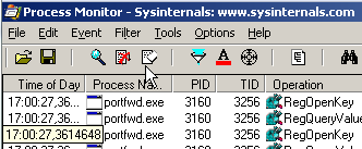

OK ... dann also ProcMon
Zuerst von MS herunterladen und starten ... wenn dabei das Filter-Fenstre angezeigt wird dieses mit Cancel schließen ... dann mit Filter > Organize Filter > Import den beigefügten Filter Mike.PMF importieren und dann mit Filter > LoadFilter laden.
Hiermit (weißer Cursor Pfeil) kannst du evt. schon erfasste Daten im Hauptfenster wieder löschen
Procmon 1.PNG (8.02 KiB) 5246 mal betrachtet
Dann öffne die Konsole, rufe Eigenschaften auf und dann Remotezugriff auf und warte bis links neben der Weltkugel das drehende Symbol beendet wird und das rote Kreuz erscheint ... dann lösche alle bisherigen Einträge im Procmon !!
Dann klicke in der Konsole auf Reparieren und warte bis unsere beliebte Fehlermeldung kommt ... im Procmonfenster müssten jetzt einige hundert Events aufgezeichnet worden sein

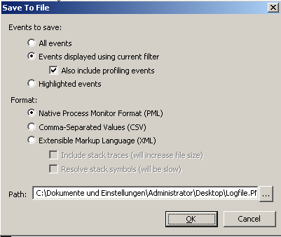

Diese jetzt in eine Datei speichern und mir schicken ... dazu machst du File > Save ... und packst das Ergebnis dann in einen ZIP
Procmon 2.PNG (9.22 KiB) 5246 mal betrachtet
Falls du noch Fragen dazu hast dann melde dich ...
