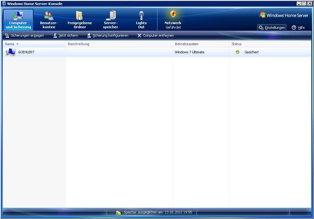

so, passe ma uff. nachdem ich die config-Datei umbenannt hatte passiert nun folgendes:

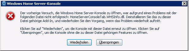

und wenn ich eine der beiden Möglichkeiten anklicke passiert das hier:

die von mir umbenannte Datei hat die sagenhafte Größe von 0kB. Wenn ich sie mit dem Editor öffne, ist absolut nichts darin zu sehen.
ich die neu erstellte config-Datei hat die Größe von 1kB und beinhaltet folgendes:
<?xml version="1.0" encoding="utf-8"?>
<configuration>
<appSettings>
<add key="Lenovo Home Server" value="1" />
</appSettings>
</configuration>
Re: Die Verbindung zwischen diesem Computer und dem Heimserv
Verfasst: 23. Feb 2012, 22:38
und die Konsole ist immer noch startbar ?
Verfasst: 23. Feb 2012, 22:50
von mgoehlert
ja, i.M. ist sie wieder an, da ich eine Sicherungsbereinigung angestoßen habe.
Verfasst: 23. Feb 2012, 22:57
von locke703
die Fehlermeldung beim Konsolenstart hatte ich auch schon
Lösung ist hier von AliG
viewtopic.php?f=29&t=3046&p=21877&hilit ... hlt#p21877
schau mal ob die WHSinfo.dll unter BlckedAddIns mit dem Wert (1) eingetragen ist
-> ändern auf (0) hat bei mir geholfen
Gruß Armin
Verfasst: 23. Feb 2012, 23:06
Hallo Armin,
das eigentliche Problem war ja, dass die Konsole gar nicht startbar war und auch keine Fehlermeldung kam.
Warum jetzt nachdem ein leerer .Net-Konfigfile gelöscht worden ist die Konsole wieder startbar ist kann ich nicht erklären ... da stört dann auch erstmal diese Fehermeldung nicht ;)
Auch die Zugriffs-Denies für die Gruppe "Home Server User" ist mir völlig unerklärlich :(
Gruß Norbert
Verfasst: 23. Feb 2012, 23:07
von mgoehlert
bei mir stand da auch die (1), habe es auf (0) geändert. Da aber immer noch die Bereinigung läuft, und ich diese jetzt nicht unterbrechen will, kann ich erst danach einen Reboot des WHS machen und dann mal schauen, ob sich was getan hat.
Verfasst: 23. Feb 2012, 23:36
ist übrigens 100% reproduzierbar ... wenn ich einen leeren HomeServerConsole.exe.config anlege dann ist die Konsole nicht mehr startbar :(
schau mal, ob es bei dir noch weitere .exe.config Dateien gibt die leer sind
Edit: wenn ich eine .NET-Anwendung, die mit einer aktuellen Version des Visual Studios kompiliert worden ist, mit einer leeren Config-Datei versehe dann kommt wenigstens eine Fehlermeldung die auf die fehlerhafte Datei hinweist ...
