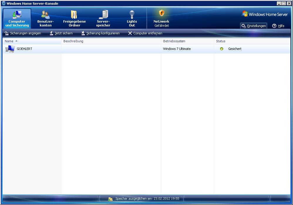

so, passe ma uff. nachdem ich die config-Datei umbenannt hatte passiert nun folgendes:
und wenn ich eine der beiden Möglichkeiten anklicke passiert das hier:

Re: Die Verbindung zwischen diesem Computer und dem Heimserv
und die Konsole ist immer noch startbar ?
mgoehlert
Beiträge: 48
Registriert: 1. Feb 2012, 22:26
Beitrag von mgoehlert »
ja, i.M. ist sie wieder an, da ich eine Sicherungsbereinigung angestoßen habe.
Hallo Armin,
das eigentliche Problem war ja, dass die Konsole gar nicht startbar war und auch keine Fehlermeldung kam.
Warum jetzt nachdem ein leerer .Net-Konfigfile gelöscht worden ist die Konsole wieder startbar ist kann ich nicht erklären ... da stört dann auch erstmal diese Fehermeldung nicht ;)
Auch die Zugriffs-Denies für die Gruppe "Home Server User" ist mir völlig unerklärlich :(
Gruß Norbert
ist übrigens 100% reproduzierbar ... wenn ich einen leeren HomeServerConsole.exe.config anlege dann ist die Konsole nicht mehr startbar :(
schau mal, ob es bei dir noch weitere .exe.config Dateien gibt die leer sind
Edit: wenn ich eine .NET-Anwendung, die mit einer aktuellen Version des Visual Studios kompiliert worden ist, mit einer leeren Config-Datei versehe dann kommt wenigstens eine Fehlermeldung die auf die fehlerhafte Datei hinweist ...
