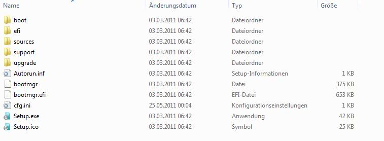

Ich habe versucht anhand der Anleitung auf Seite 2 WHS 2001 zu installieren, doch leider ist die Installation nicht erfolgreich gewesen. Den genauen Grund kenne ich aber mangels Monitor leider nicht.
Bis auf Schritt1 (Daten von ISO auf USB) habe ich mich genau an die Anleitung gehalten. Da ich anstatt eines ISO eine DVD habe, habe ich die Daten mittels xcopy auf einen vorbereiteten Stick kopiert, anschließend die cfg.ini Datei ins Root-Verzeichnis getan und alle weiteren Schritte befolgt (Festplatte leer, ganz unten, hinterer USB Anschluss,...) Da sich auch nach 3h noch nichts getan hat, nehme ich an das die Installation irgendwo hängt.
Wenn ich das ganze mittels VirtualBox probiere, dann wird bei mir die grafische Installation gestartet. Ich habe mir das Log-File angeschaut welches während der Installation geschrieben wird. Dort sind unter anderem die folgenden Einträge vorhanden:
Es scheint so als ob meine cfg.ini Datei nicht akzeptiert wird. ich bin ziemlich ratlos wie ich weiter vorgehen soll.
WARNING: Configuration File C:\cfg.ini WinPE section has alredy been processed, ignore it.
INFO: Setup Running in UI mode

Du hast wahrscheinlich diese Zeile in deine cfg.ini Datei, lösch sie.
Processed=true
heissm

Nach dem dritten Versuch hat die Installation einwandfrei funktioniert, ein Blindflug so ohne Monitor. Danke für die perfekte Anleitung!
