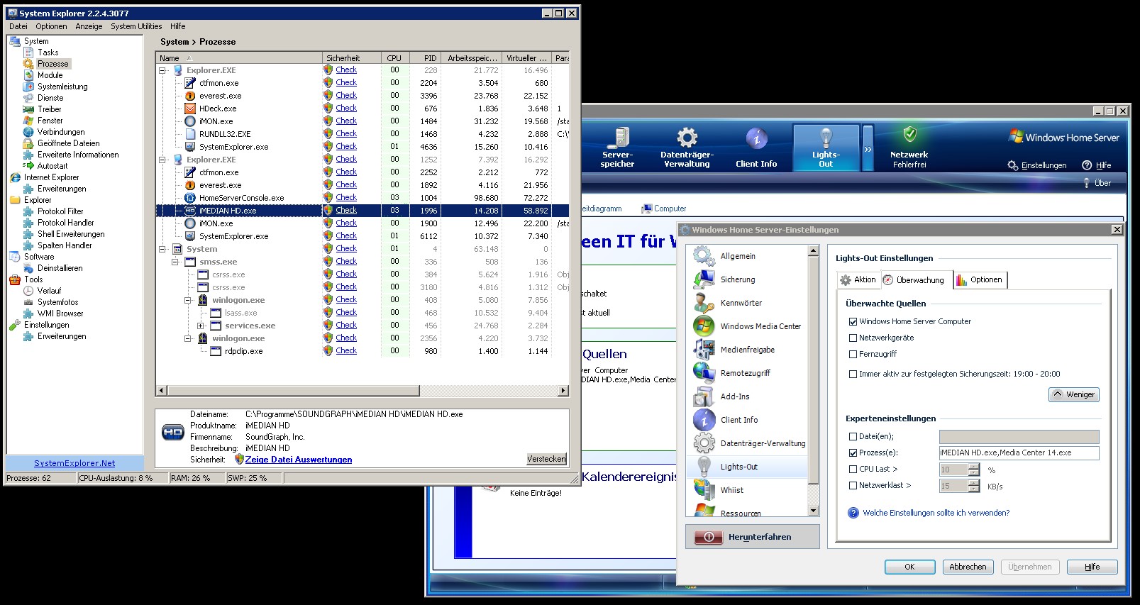

Anbei einmal ein Screenshot des Prozesses - dieser wird aber von LO nicht berücksichtigt.
Liegt es eventuell an dem Leerzeichen der Datei?

Schick mir mal bitte alle (!) Dateien von Lights-Out (am Server unter C:\Dokumente und Einstellungen\All Users\Anwendungsdaten\LightsOut zu finden).Liegt es eventuell an dem Leerzeichen der Datei?

Nochmals zur Prozessüberwachung, da hatte ich dich falsch informiert. Prozessname mit Komma getrennt aber OHNE .exe angeben.

Genau das war es, wenn ich die Erweiterung ".exe" weglasse, werden die Prozesse auch berücksichtigt.Nochmals zur Prozessüberwachung, da hatte ich dich falsch informiert. Prozessname mit Komma getrennt aber OHNE .exe angeben.
