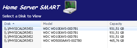

six3323 hat geschrieben:Ob die 1,5er Platten auch EARS sind, weiss ich nicht, da ich diese nicht so genau angesehen hab. Wie kann ich das am Besten rausfinden?`
Wenn das in der Konsole > Serverspeicher nicht angezeigt wird, hol dir doch das kosten´lose Add-In SMART
Mein System liegt auf einer der beiden 1,5er Platten. Wenn diese (hoffentlich) keine EARS ist, dann brauch ich doch diesbezüglich nichts machen, richtig ?
richtig und wenn diese EARS sind aber vom Hersteller/Lieferanten richtig eingebaut sind auch nichts
