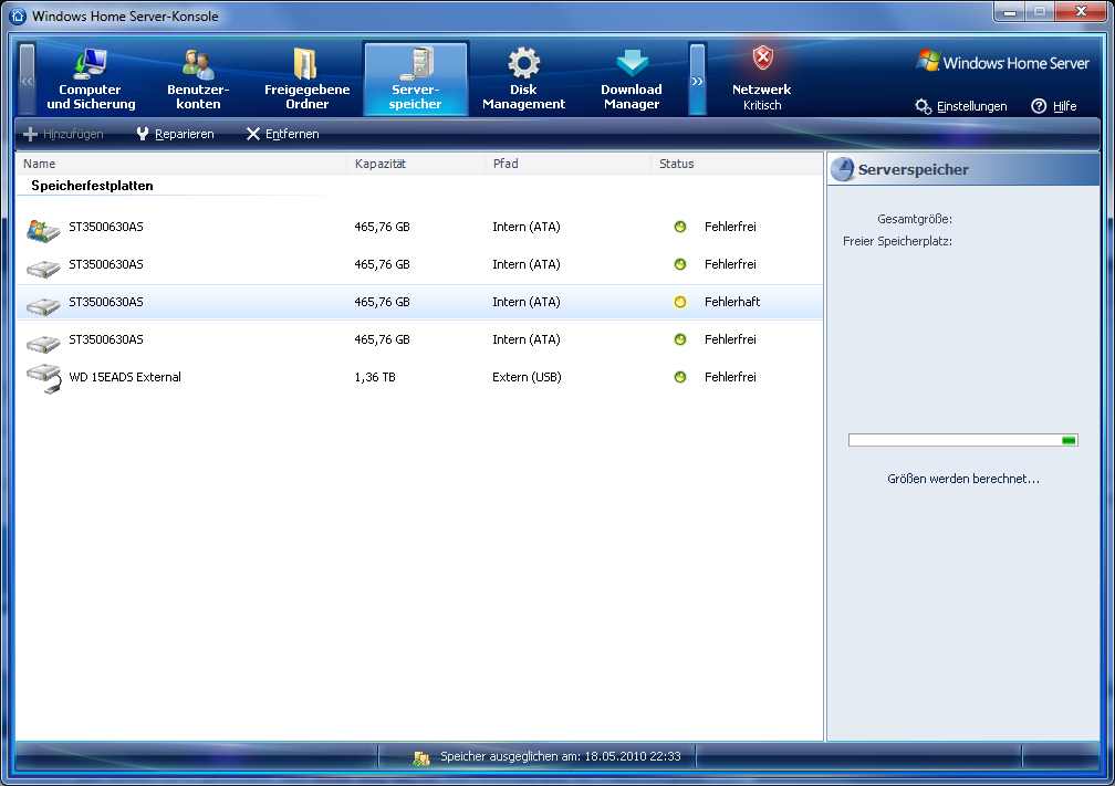

So... meine externe Festplatte ist angekommen. Ich habe Sie in den Verbund hinzugefügt und den Rechner neu gestartet. Wenn ich jetzt versuche, die defekte Platte zu entfernen bekomme ich leider immer noch die gleiche Fehlermeldung (zu wenig Speicherplatz) :?: . Das kann aber eigentlich nicht sein, siehe Screenshot. Und nun? Die neue(n) Festplatten zum Austausch sind noch nicht da.
Gruß und Danke
Thorsten

Hallo Thorsten.
Wenn ich das richtig sehe, ist die defekte Platte immernoch im WHS, richtig?
Da die Festplatte sich ja teilweise noch ansprechen lässt, vermute ich hier das Problem.
Also WHS runterfahren, defekte Platte raus, WHS hochfahren und jetzt die nun als "fehlend" angezeigte Platte über die Konsole entfernen.
PS: Von USB-Platte solltest Du beim WHS Abstand nehmen.
Schau Dich hier mal im Forum um.
Die Controller machen da häufig Ärger.
sTunTe

sTunTe hat geschrieben: Wenn ich das richtig sehe, ist die defekte Platte immernoch im WHS, richtig?
ja..
sTunTe hat geschrieben: Also WHS runterfahren, defekte Platte raus, WHS hochfahren und jetzt die nun als "fehlend" angezeigte Platte über die Konsole entfernen.
getan.. Es sieht so aus, als wären die Daten wieder (fast) vollständig. Die Clientsicherungen sind wohl futsch....
sTunTe hat geschrieben: PS: Von USB-Platte solltest Du beim WHS Abstand nehmen.
getan - ich nehm sie wieder raus, sobald die anderen Platten da sind!
Vielen Dank für Deine Hilfe - jetzt geht es mir wieder besser :D !
Thorsten
