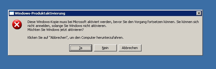

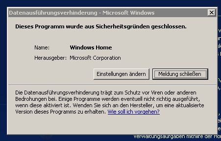

Habe ihn mal für besseren luftstrom etwas anders gestellt, da vorher eine Seite zur Wand stand - hat aber auch nichts geholfen.
wieder das alte phänomen:
nen tag in ruhe gelassen und schon gerade kam ich mal wieder kurz per remote und konsole drauf, da hieß es, die windows kopie muss aktiviert werden. Jedoch egal ob man mit ja oder nein bestätigt wird die remote / konsolensitzung beendet - jedes mal was neues...
abbrechen fährt den whs herunter, nach einem neustart keine rede mehr von aktivierung, dafür die 2. meldung...
ich kann endlich auf fehlerhafte sektoren prüfen, dateisystemfehler benötigen einen neustart, das traue ich mich gerade nicht
dazu installiere ich gerade all die windows updates, die sich so angestaut haben...mal sehn, wie lange das gutgeht...
edit: nicht lange - komme schon wieder nicht mehr drauf.
edit2: neustart - ich komme wieder drauf, aber der desktop per remote ist nur blau, keine startleiste, kein kontextmenü, nix

- Beiträge: 21380
Re: Acer Aspire Easystore H340 zugriff nicht möglich, i-LED rot
Da kann ich eigentlich nur noch raten:
- alle Platten nacheinander an einen anderen Rechner hängen und die Daten retten
- WSH komplett und vollständig neu aufsetzen
