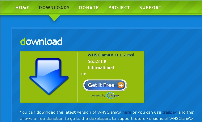

Also, sorry erstmal an LEO! :mrgreen:
Nachdem ich nun in RUHE mir nochmal die Webseite angesehen habe, habe ich auch den winzigen Downloadlink gefunden.
Hier kommt man zum Download, ist echt mies gemacht, da jeder Noob so wie ich den dicken Link nehmen...
Beim zweiten Link bekomme ich folgende Seite angezeigt, in der ich mich nur Anmelden kann...
cms home.jpg (74.3 KiB) 10120 mal betrachtet
Aber das hatte ja thomaso66 ja schon geklärt. Ich hoffe das sich Gemüter nun wieder beruhigt haben und nochmals sorry an LEO.
