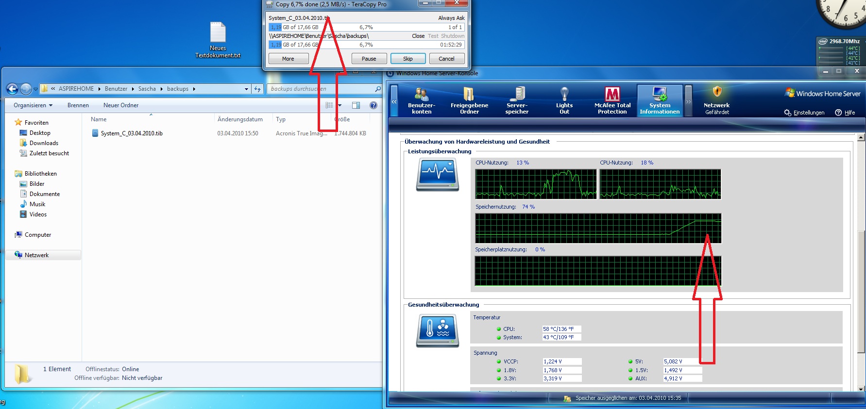

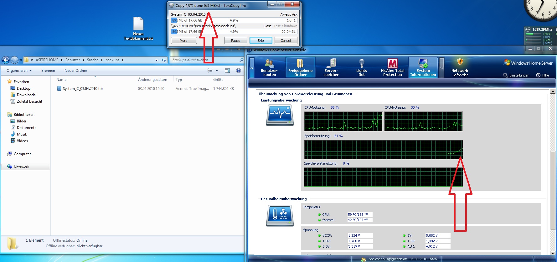

Nach einer Retoure Anfrage erhielt ich ein neues Gerät bei dem alles in Ordnung war aber nun hab ich das Problem dass wenn ich Dateien über Netzwerk raufkopiere
es am Anfang sau schnell geht mit bis zu 75 Mb/s und kaum hat er knapp 1 Gb rüberkopiert fällt die Geschwindigkeit auf 1-3 Mb/s runter und geht nicht mehr rauf.
Gleichzeitig ist zu beobachten das der Windowshomeserver speicher hochgeht und wieder fällt.Ich hab das Gerät bereits mehrmals auf Werkseinstellungen zurückgestellt mit der beiliegenden DVD.
Egal ob ich den Server direkt anschließe oder über switch und Router es kommt dabei jedsemal das selbe dabei raus.
ich hab zur Veranschaulichung zwei Bilder angehängt.

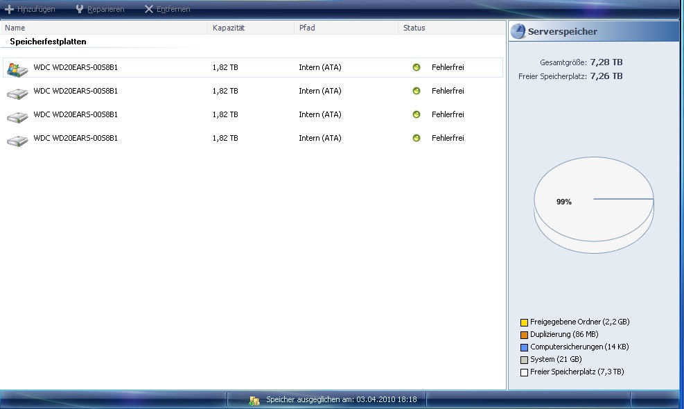

Warum ist denn das Netzwerk gefährdet ? Wie viele Platten hast du denn im Acer, wie viele davon im Storage pool ? Wie voll sind die ? Am Besten einen Screenshot vom Serverspeicher !

Es sind 4 2Tb platen von Western Digital ich hab das System frisch installiert.
Alle platten sind so hinzugefügt das sie den Serverspeicher erweitern.

Hast du die Hinweise zu EARS gelesen und berücksichtigt ?

Dann such mal hier im Forum nach EARS, ohne Eingriffe hat die EARS eine drastisch schlechtere Performance als die EADS
