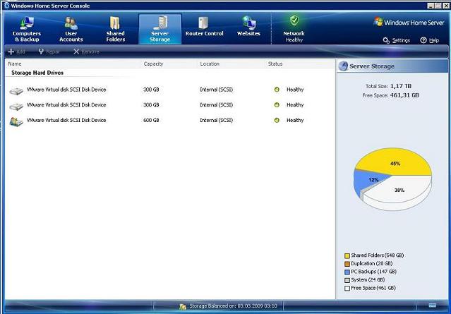

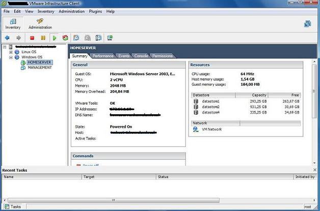

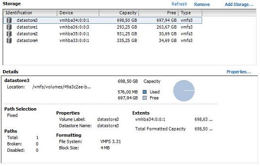

.. und hier die Screenshots.....
Übersicht
Übersicht
ESXi Storage
ESXi Storage
WHS Storage Screen
WHS Storage Screen
WHS HW: HP N40L; 4 interne HDDs (1 x 250GB, 2 x 1TB, 1 x 3TB);
AC Ryan für Media Streaming
SW: Bitfarm, Serviio

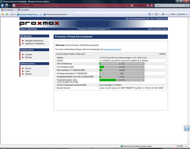

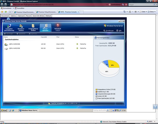

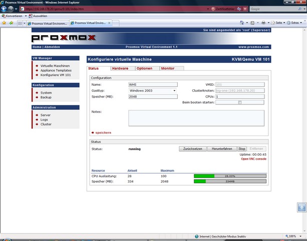

Wollte nur nochmal kurz meine Erfahrung mit Euch teilen.
Nachdem ich verschiedene Virtualizierungslösungen aus probiert habe (MS 2008 Hyper-V, ESXi, XenServer 5.0, OpenSuse 11.1 mit Xen) musste ich doch immer wieder feststellen das alle Softwarelösungen - mit Ausnahme von Hyper-V und OpenSuse 11.1 - mit meinem Controller nicht liefen.
Windows fand ich zu überfrachtet (Active Directory, diverse Server einrichten, etc...) und die Performance konnte mich auch nicht so wirklich überzeugen. OpenSuse 11.1 als klassische Linux Distribution fand ich zwar recht gut aber das Managment der VM's war nicht das was ich gesucht habe.
Also habe ich weiter gesucht - und ich wurde auch fündig!

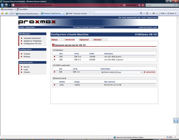

Die Lösung die all meine Wünsche erfüllt heißt Proxmox VE 1.1. (http://pve.proxmox.com/wiki/Main_Page). Es basiert auf Debian 4.0+KVM+OpenVZ. (In April gibt es ein Update auf Debian 5.0 Lenny)
Die Installation war sehr einfach und unkompliziert und in wenigen Minuten erledigt. Das Problem mit dem Raid Controller hatte ich aber weiterhin. Ein Poste im Forum und wenige Stunden später hat mir der Support einen entsprechenden Kernel zum Download bereit gestellt. (Das war seit langer Zeit die beste Support Erfahrung die ich hatte!!) Proxmox VE 1.1 ist wie XenServer und Esxi kostenlos.
Die Performance ist sehr sehr gut und das Management der VM's ist Browser-basiert :D. Jeder der sich mit dem Thema Virtualizierung beschäftigt sollte sich diese Software mal anschauen. Ich kann sie nur empfehlen.
Mein Gewinn:
2 Hardware-Server und 3 VM's auf ein Hardware gehoben. Stromverbrauch von ca. 170 Watt auf ca 70 Watt reduziert :lol:
Die Verwaltung der VM's ist über den Browser sehr sehr einfach und die Performance ist "gefühlt" schnell. (Habe keine Messdaten).
Anbei noch ein paar Screnshots mit WHS unter Proxmox.
Probiert es mal aus. Für mich hat es sich absolut gelohnt.
B.

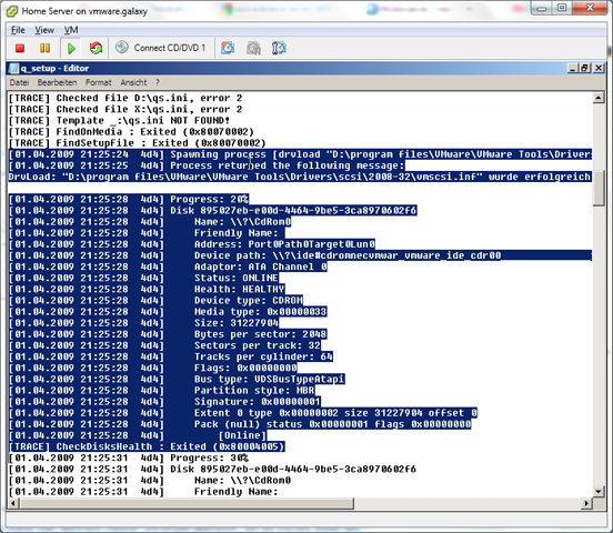

vielleicht kann mir hier jemand helfen. Eigentlich arbeite ich schon recht lange mit VMware, aber ich bin ratlos. Der WHS bootstrapper mag einfach die Festplatten nicht erkennen.
Er fragt wie erwartet nach einem Treiber, dann gebe ich ihm den VMware SCSI Treiber (aus der Workstation) und er erkennt die Platten trotzdem nicht :( .
Hat der bei Euch auf direkt den Treiber genommen und alles war gut? Welchen Treiber habt Ihr genau genommen?
System: ESXi 3.5 U3 mit LSI SCSI und 1x 40GB und 1x 100GB Platten.
UPDATE: Habe jetzt auf ESX 3.5 U4 upgegraded, und direkt die VMware Tools aus dem ESX genommen (also "VMware Tools installieren" und dann auf die gemountete CD). Das CD Laufwerk findet er seltsamerweise:
UPDATE2: Habe das Problem gelöst bekommen. Man muss den BusLogic SCSI Controller verwenden, dann werden auch die Platten mit dem Treiber erkannt. Und die erste Platte muss mind. 65GB groß sein - In der Beta waren es noch 32GB :) .
Felix
