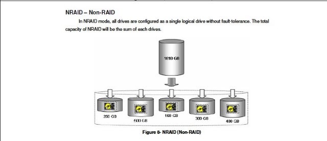

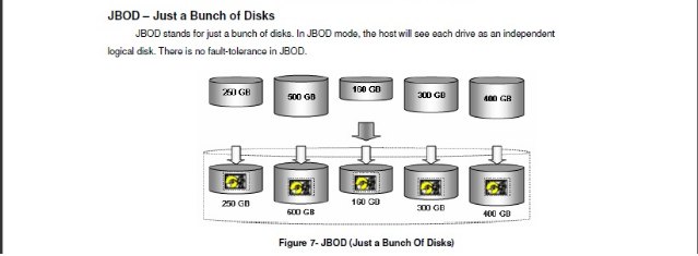

Ich möchte keinen wie auch immer gearteten Verbund, jede Platte soll für sich allein beim WHS ankommen, damit ich sie in den Speicherpool aufnehmen kann. Wenn mir dann mal eine davon abraucht kann ich sie ganz normal aus dem Verbund rausnehmen und durch eine beliebig grosse neue ersetzen.
RAID 0 ist nicht das gleiche wie JBOD, zumindest nicht laut dem Handbuch, dass zu meinem RAID-System gehört. Offensichtlich gibt es da unterschiedliche Auslegungen. Ich denke, ich werde mal die entsprechenden Seiten aus der Beschreibung hier posten.
So, hiermit erledigt:
