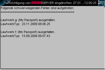

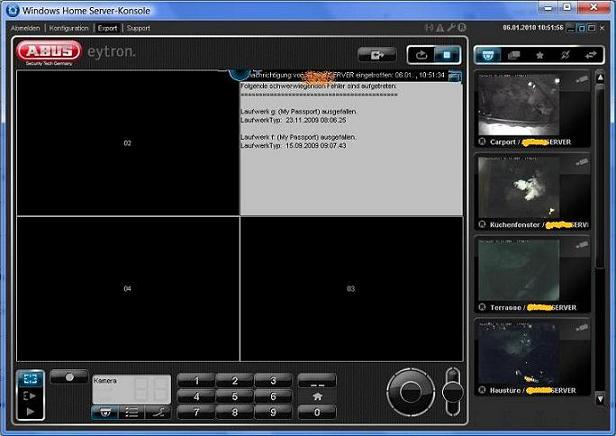

seit einiger Zeit plagt mich folgendes Problem: Ich habe auf dem WHS von Anfang an (also seit 2 Jahren) parallel eine Kamera-Überwachungs-Software von Abus laufen, bis vor einiger Zeit vollkommen problemlos.
Im Herbst 09 habe ich 2 x kurz eine externe USB-Festplatte an den WHS angeschlossen, um Bilder auf den WHS zu überspielen. Seit dieser Zeit meldet der WHS (ich wüsste nicht wer oder was sonst) über ein Fenster der Überwachungs-Software, dass die USB-Festplatte (die ich jeweils wieder sauber entfernt habe) ausgefallen sei (siehe Screenshot). Ich kann mir nur vorstellen, dass diese Meldung vom WHS kommt, denn die Überwachungs-Software hat keinerlei mir bekannte Funktion, um den Ausfall eines externen Laufwerks zu melden. Außerdem wird ja explizit gemeldet, dass eine "Benachrichtigung vom XXXXXXSERVER eingetroffen" ist (also von meinem Server). Ich kann die Meldung in der Software zwar löschen (betreffendes Kamera-Fenster schließen), aber sie ist leider nach jedem Neustart wieder da.
Frage: Welche Funktion des WHS könnte dafür verantwortlich sein, dass diese Meldung an die Software abgesetzt wird?
Brad

Re: Fehlermeldung des WHS an interne Software
kannst du mal einen besseren Screenshot machen ... sieht mir aber gar nicht wie vom WHS aus
nein, es ist ja auch kein Fenster bzw. Meldung vom WHS, sondern die Meldung wird in einem Fenster der Überwachungs-Software ausgegeben. Dort wurden vorher aber immer nur die einzelnen Kameras angezeigt, erst seit dem Anschließen der externen Platte wird dort diese Meldung angezeigt. Ich hab das betreffende Fenster trotzdem mal vergrößert..Nobby1805 hat geschrieben:kannst du mal einen besseren Screenshot machen ... sieht mir aber gar nicht wie vom WHS aus
Also ich glaube nicht, dass das vom WHS kommt ... kann es sein, das die Überwachungssoftware meint dass das eine Kamera wäre und die Nichtverfügbarkeit falsch interpretiert ?
Hast du es mal mit einem simplen USB-Stick probiert ob so ein Problem da auch auftritt ?

Brad
ich werde das mal sicherheitshalber mit dem Software-Hersteller besprechen. Vielleicht hat der ja eine Idee dazuNobby1805 hat geschrieben:... kann es sein, das die Überwachungssoftware meint dass das eine Kamera wäre und die Nichtverfügbarkeit falsch interpretiert ?
