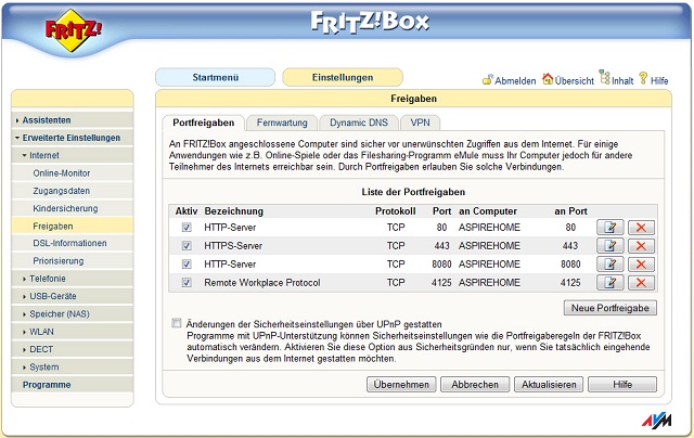

Und das Forwarding auf den WHS ist auch richtig im Router eingetragen ?
Mach mal einen Screenshot von Einstellungen > Remotezugriff

Hattest Du diese Seite gemeint?
- remote1.jpg (92.9 KiB) 2104 mal betrachtet

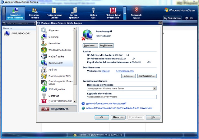

vielleicht hilft dieser screenshot noch?
Liegt es eigentlich an Power Pack 3, dass die Einstellung Websitekonnektivität nicht angezeigt wird unter Einstellungen/Remotezugriff?
- remote2.jpg (103.78 KiB) 2090 mal betrachtet
Re: Acer H340 - Problem mit Remotzugriff
mit https komme ich drauf mit HTTP nicht .. und ja, es sind die SharePointServices die dir vermutlich den IIS umkonfigutriert haben
