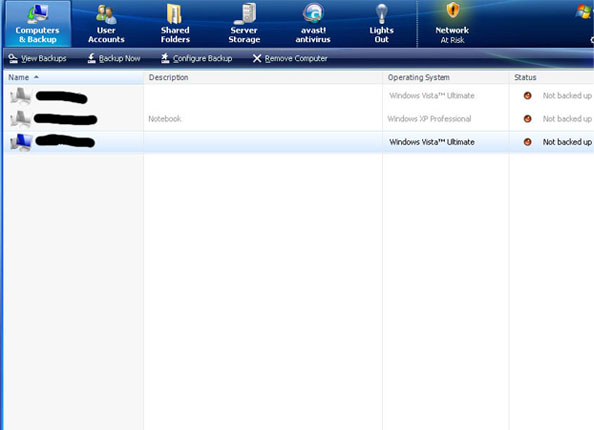

Re: LightOut fährt Computer trotz aktiven Clients herunter
Fragen:
Werden die Clients als aktiv erkannt (Tab Computer und Sicherungen)?
Werden die Clients in LightsOut im Laufzeitdiagramm angezeigt (Screenshot)?
Welche Einstellungen sind in LightsOut verwendet worden (Screenshot)?
Am Besten meldest du dich am Server an und schickst mir per PN alle Dateien aus dem Verzeichnis
C:\Dokumente und Einstellungen\All Users\Anwendungsdaten\LightsOut

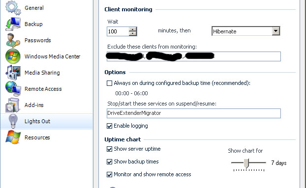

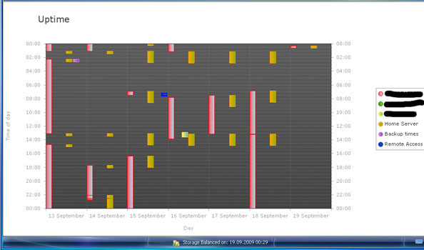

Tschuldigung das ich mich erst jetzt wieder melde, hatte aus beruflichen Gründen nicht die Möglichkeit.
Hier sind die Screenshots.
Leider konnte ich dir PN die Dateien nicht schicken...die *.lod Dateien werden vom Uploadscript nicht unterstützt..
Also wenn ich deine Balken richtig erkenne, hast du deine Clients bei "Exclude from monitoring" (=nicht überwachen) eingetragen. Dadurch werden diese nicht beachtet.
Auf den Clients selbst hast du aber LightOutClient installiert, welches den Server weckt.
Somit ist das ständige Neustarten vollkommen in Ordnung.
Du müsstest die Einträge bei "exclude" entfernen. Dann bleibt der Server auch an, wenn die Clients an sind.
Dummer Fehler..
hab statt exlude, include gelesen und somit verstanden das dort alle Clients aufgelistet werden müssen, welche er überprüft.
Dankeschön für die hilfe
