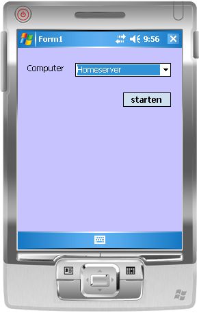

Hallo Micha,
ich habe damals eine kleine CF Anwendung für meinen PDA geschrieben.
Allerdings nicht wirklich universell (Settings Dialog usw. gibts nicht) oder schön, sondern einfach hardcodet und zweckerfüllend.
Wenn du mir deine MAC Adresse vom Homeserver mitteilen magst dann passe ich kurz die Anwendung an und du kannst deinen WHS mit dem Mobile vom ersten Stock aus wecken :)
