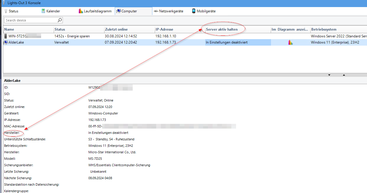

danke für das feedback. Auf dem Server liegen keine Daten, die einem Backup bedürfen (alles Wichtige liegt in einem OnlineStorage). LightsOuts benötige ich tatsächlich nur für den effizienten Betrieb des Servers, d.h. Clients sollen den Server bei Bedarf wecken, in Standby verhindern usw. allerdings ohne die BackUp Funktion oder Überwachung derer. Vllt. macht eine Auswahl "kein Sicherungsanbieter notwendig" Sinn?
Eine Kleinigkeit ist mir grade noch aufgefallen:
Müsste unten in der tabellarischen Auflistung nicht "Server aktiv halten" und nicht "Hersteller" stehen?
Schöne Grüße!

Re: Client verwalten ohne Sicherung
Hersteller bedeutet hier den Hersteller der Netzwerkkarte (MAC-Adresse). Und das ist bei dir in den Einstellungen deaktiviert.
