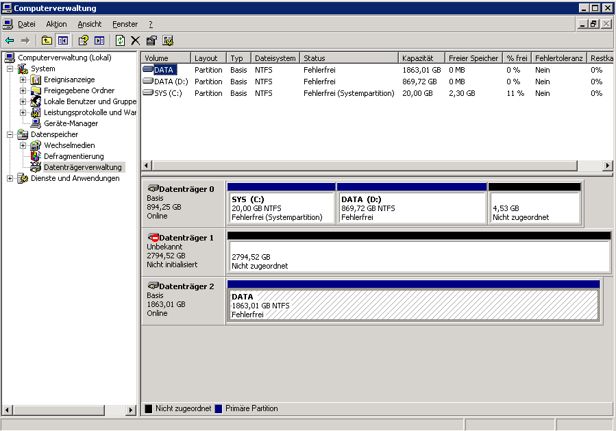

SSD ausgebaut, aktueller Status im Datenträgermanager
Die bewußte Platte (3 TB, 2 TB in use) ist technisch okay (keine defekten Sektoren oder so), Zugriff via USB-Adapter an einem anderen Rechner ist möglich. Die 2 TB-Partition ist randvoll, traue mich nicht etwas zu löschen.

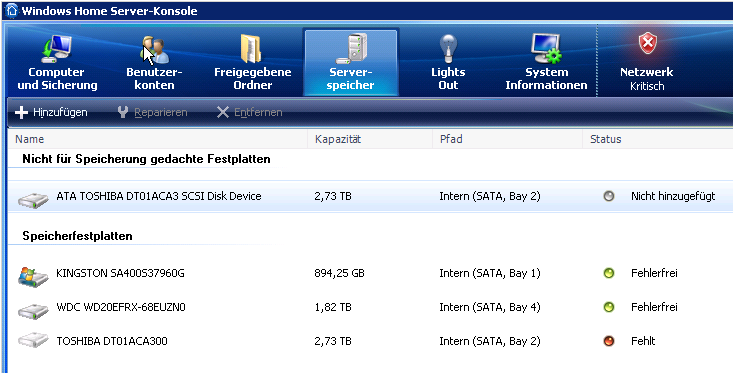

Status in der WHS-Konsole

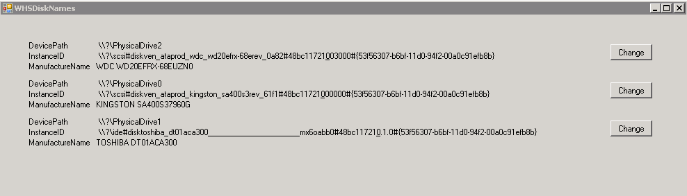

WHSDiskNames
WHSDisks.log ist dieser Beitrag angehängt.
Meine Hoffnung ist, dass im wesentlichen der Diskname anpepasst werden muß...

Datenplatte wird als "fehlt" und als "nicht hinzugefügt" angezeigt

Was mich sehr wundert ist der Status der Toshiba in der Datenträgerverwaltung. Du schreibst 3 TB und 2 TB in use, so sagt es auch WHSDisks aber eben nicht die Datenträgerverwaltung ... hast das was mit dem aktualisierten AHCI-Treiber der nicht zu der uralten Server-2003-Basis passt? Der WHS kann definitiv keine Partitionen größer (etwa) 2 TB, ich habe mal mit größeren Platten getestet und das klappte, wenn die erste Partition 2 TB war und der Rest der Platte nicht verwendet worden ist.

Und, et voilá, die Toshiba wurde im Datenträgermanager vernünftig angezeigt (2 TB-Partition, Rest nicht zugeordnet).
