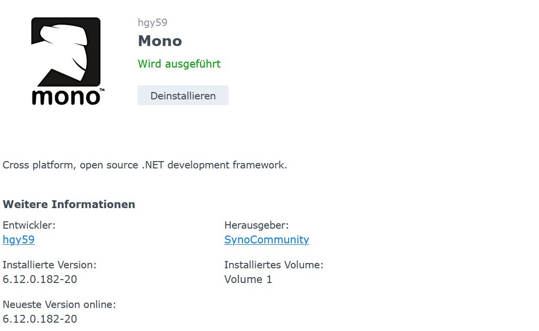

mir ist eine DS716+II mit DSM Version 7.2.1-69057 Update 4 in die Hände gekommen, dieses will ich nur als BackupNas mit Active Backup for Business nutzen. Da ich aber nie vor 18:30 Uhr zuhasue bin möchte ich auch hier wieder Lightsout drauf machen.

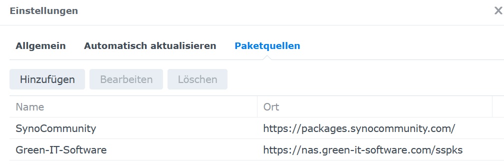

Ich habe die Quellen bereits hinzugefügt.
Mono hab ich auch Installiert
Und dann Lightsout. Nur bekomm ich da immer einen Fehler
Wenn ich auf Repareien klicke, wird LO neu Runtergeladen und installiert und es kommt wieder der Fehler.
Was mache ich falsch, bzw. hat wer nen tipp für mich?
Danke Tim
LO
LO
Mono
Mono
Quelle
Quelle
Re: Bekomme Lightsout nicht zum Laufen
Hast du ./make-root ausgeführt? Siehe hier im unteren Drittel https://help.green-it-software.com//hel ... yNAS7.html

Martin hat geschrieben: 29. Feb 2024, 12:46 Hast du ./make-root ausgeführt? Siehe hier im unteren Drittel https://help.green-it-software.com//hel ... yNAS7.html
Nein, hatte ich nicht... Danke. Ich musste dieses Spiel aber trotzdem mehrfach Spielen bis es läuft. Eine kurze Frage noch, wie kann ich die Lizenz von eine, QNAP auf ein Synology übertragen? Einfach denistallieren und neu aktivieren?
