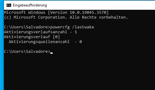

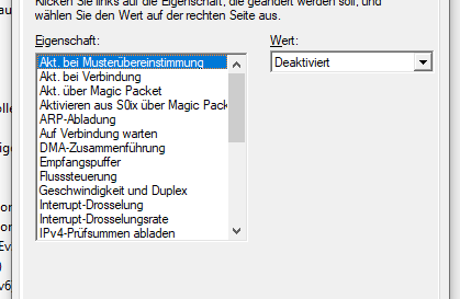

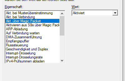

hatte lange Jahre WHS2011 mit LO 1 am laufen. Hab das Teil jetzt entsorgt und ein aktuelles Terramaster mit Win10 bestückt. LO3 installiert und Clients entsprechend versorgt. Die Server-NIC habe ich der Anleitung entsprechend konfiguriert:
Console
powercfg
An welchen Schrauben muss ich noch drehen?

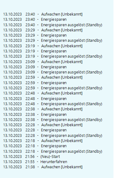

Das NAS geht in Standby und nach einer Sekunde geht die LED wieder an und Standby ist beendet. Es hat schonmal funktioniert und liegt warscheinlich nicht an LO3. Gehe ich übers Startmenü passiert das gleiche.
Im Eventlog steht auch immer nur Quelle unbekannt.
Habe jetzt BIOS auf default gesetzt und alle Software deinstalliert, welche ich nach dem ersten funktionierenden Test installiert hatte. NAS wacht trotzdem wieder auf. Bin grad ein bischen ratlos.
