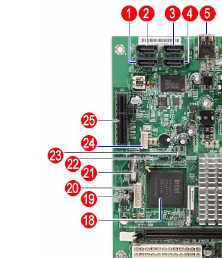

Den Jumper hast du gesetzt ?

Nein. Ich hab nur den VGA-Adapter eingesteckt.
Welcher Jumper ist das und wie muß er gesteckt werden?

Jumper 3 (Nummer 23)
jumper 3.PNG (175.56 KiB) 33018 mal betrachtet

Perfekt! Vielen Dank, jetzt klappts.

ipod86 hat geschrieben: muss der Jumper permanent drauf bleiben oder reicht es einmal kurz?
Kann ich da einen alten Jumper von einer HDD nehmen?
Laut User Knalltuete kann der Jumper fast immer gesteckt bleiben - nur das Recovery scheint nicht zu funktionieren: viewtopic.php?f=9&t=8597&p=64138&hilit= ... ung#p64138 - ähm, nachdem die Büchse dann angeschaltet ist, würde ich den Jumper aber auch Stecken lassen!!! Also nicht nur nen kurzen Impuls geben - nur im ausgeschalteten Zustand stecken oder entfernen! :shock:
Woher der Jumper kommt ist eigentlich egal - sobald der Pin-Abstand stimmt passts - wenn nicht, dann nicht ;)

Re: Acer H340 - Zugriff auf BIOS
Der Jumper muss nur gesteckt sein, wenn man über die Tastatur beim Booten ins BIOS will ... ist Windows erst einmal gestartet funktionieren Tastatur und Maus auch ohne Jumper.
Und mit Jumper ist dann die spezielle Funktion des Reset-Tasters "boote von 2. Boot Device" abgeschaltet
