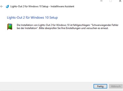

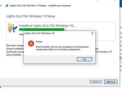

Restart gemacht und dann kam ein Fehler gegen Ende der Installation.
Schwerwiegender Fehler beim erstellen der temporären Dateien oder ähnlich.
Habe dann das ganze Prozedere nochmals gemacht - Restart - Ergebnis aber immer noch dasselbe :-(

Kannst du mir einen Screenshot der genauen Fehlermeldung machen?
Und wo landest du, wenn du bei WN+R (ausführen) %TEMP% eingibst?
Und hat die Festplatte noch genügen Platz?

Anbei der Screenshot.
Mit %temp% lande ich bei folgendem Ordner
C:\Users\"benutzer"\AppData\Local\Temp
Darin hat sich bei der eben durchgeführten fehlgeschlagenen Installation einen Ordner erstellt namens "hsperfdata_Server"
Bezüglich Speicherplatz habe ich noch 40GB zur Verfügung - sollte also reichen :-)

Nicht wirklich, den Fehler kenne ich in dieser Form nicht.
Kannst du mal %TEMP% soweit möglich leeren. Dazu die Ordner unter c:\programdata\{xxx}, die auf Lights-Out hindeuten?
