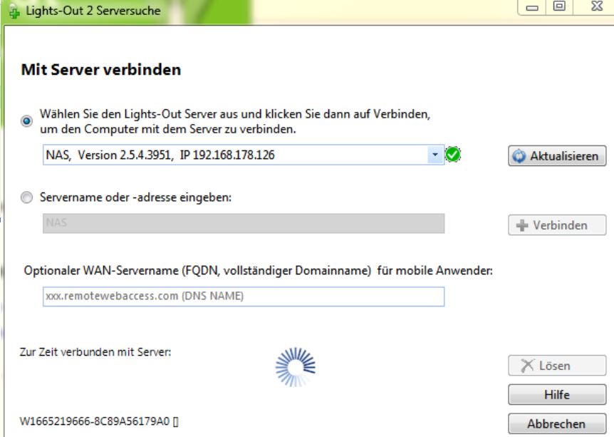

Versuch der Verbindung zwischen Client & Server:

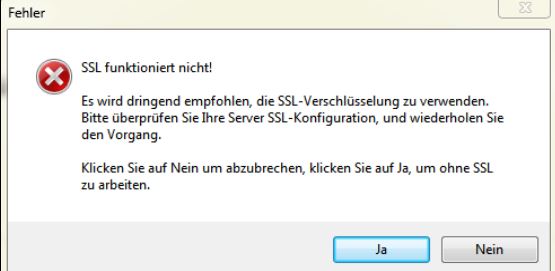

Nach ca. 1 Minute erscheint folgende Fehlermeldung:
Auch wenn ich mit "Ja" bestätige, ohne SSL fortzufahren, passiert nichts und das Fenster mit der "Lights-Out 2 Serversuche" erscheint wieder, ohne das ich mit dem Server verbunden bin.

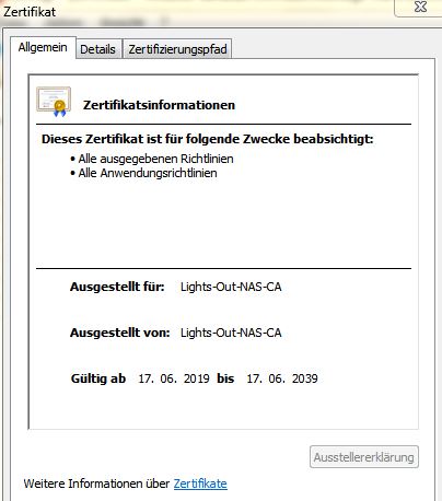

Sowohl auf dem Client als auch auf dem Server ist das SSL-Zertifikat vorhanden:
