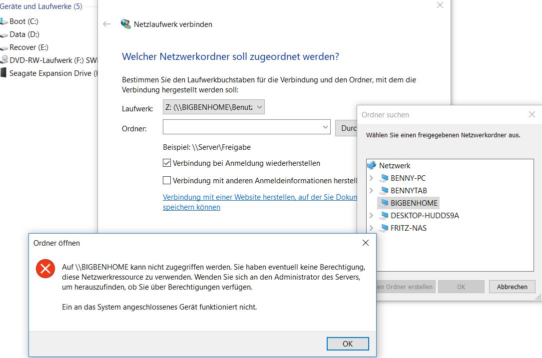

Habe seit ner Ewigkeit ein Acer easystore h340 mit 4x2TB von Seagate, lief bisher auch alles Problem los
und konnte sowohl von meinem Laptop (Windows 10) und Tablet (ebenfalls win10) drauf zugreifen.
Heute war leider Stromausfall und nach dem ich die NAS neugestartet hatte und alle Lampen wie sonst leuchteten wollte
ich wieder drauf zugreifen, in dem ich auf das Netzlaufwerk klickte, da kam direkt die unten angefügte Anmeldeaufforderung.
Obwohl ich mir sicher bin, dass PW korrekt eingegeben zu haben, ging kein Zugriff.
Auch der Versuch, die NAS erneut als Netzlaufwerk einzubinden hat nicht funktioniert (siehe Bild2)

Falls du mit RDP Remote Desktop meinst, das geht leider auch nicht. Habe mal nen Bild beigefügt,
welche Meldung da kommt.

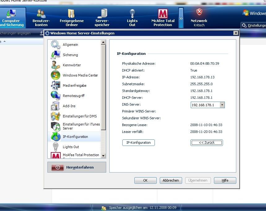

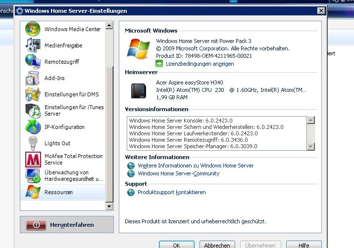

Ich habe mal nen paar Screenshots gemacht, vielleicht kannst du damit was anfangen, irgendein Fehler ist da beim Remotezugriff aber Reparieren geht auch nicht.
Nobby1805 hat geschrieben: 7. Mai 2019, 23:56 Kannst du über deinen Router ermitteln welche IP-Adresse der WHS bekommen hat (bzw. du kennst sie ja weil du dich direkt per Bowser verbunden hast), und dann schreib noch dazu welche IP-Adresse dein Win 10 Client hat.
Die NAS hat die IP: 192.168.178.13
Der Win7 Client: 192.168.178.22
Der Win 10 Client: 192.168.178.30

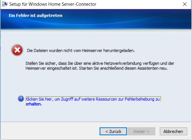

Ich habe auf dem Win10 die Konsole nicht installiert, da eine Fehlermeldung kommt, sobald ich versuche es von der beigefügten CD zu installieren
Habe dir das Bild auch angehängt.
Hoffe du kannst mir weiterhelfen und die Bilder zuordnen.

Noch einmal, die Konsole wird NICHT auf einem Client installiert, die gibt es nur auf dem Server selbst.
ABER: ohne die Installation des Connectors funktioniert die Verbindung zum Sever NICHT. Kann gar nicht funktionieren.
Die Installation des Connectors der auf der CD ist ist immer eine schlechte Idee weil dieser völlig veraltet ist und nicht zur WHS-Version die installiert ist passt. :(
Richtig ist es in einem Browser auf dem Client <name oder IP des WHS>:55000 einzugeben … dann wird die aktuelle Software vom WHS heruntergeladen und installiert.
Zusätzlich ist mir noch folgendes aufgefallen:
Im Screenshot mit der IP-Konfiguration steht als Datum für Lease 2008 und auch in der Fußzeile der Konsole "Speicher ausgeglichen … 2008". Wo kommt dieses Datum her? Wenn die Uhrzeit auf dem WHS noch im Jahr 2008 steht dann kann das die Ursache für alle Probleme sein. Im Moment habe ich keine Idee wo dieses Datum herkommt und um es richtig zu setzen sehe ich nur den Weg, dass du dich über Remote-Desktop anmeldest und dann die Uhrzeit richtig einstellst.
Das WHS-Netzwerk ist im Zustand kritisch, warum das so ist kann man nicht sehen weil die Meldung immer durch andere Fenster verdeckt ist
Du solltest dringend den McAffee entfernen, der ist völlig veraltet und war schon (immer) die Ursache für alle möglichen komischen Probleme
PS ich glaube inzwischen, dass das falsche Datum das grundlegende Problem ist … vermutlich ist die Stützbatterie der Uhr leer … aber dann müsste eigentlich einige Zeit nach dem Boot über eine Netzwerkabfrage die Uhrzeit richtig gesetzt werden

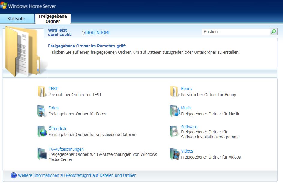

Nabend!
also erstmal danke für deine Hilfe und das du immer dran bleibst!
Wollte den Connector, so wie du es beschrieben hast über den Browser aufrufen,
kam auch bis zur Auswahlseite (Bild1) nach dem klick auf den Button kam dann aber die Fehlermeldung (Bild2).
Habe es dann erstmal gelassen und paar Stunden später nochmal über Remote versucht (am Win10 rechner)
und kein scheiß ich habe das selbe Passwort wie immer eingetragen und diesmal ging es!
Habe dann auch direkt das Datum angepasst, leider ging der Netzwerkzugriff dann noch immer nicht. paar Minuten später
ging es dann aber wieder! sehr cool! habe dir als drittes Bild noch die Sache mit den kritischen Dingern beigefügt. Vielleicht kannst du damit was anfangen.

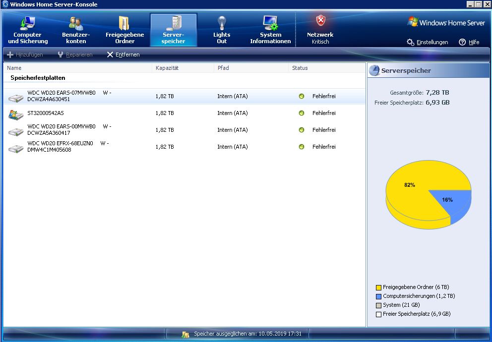

Hier der Screenshot vom Speicherverbrauch.
Habe den IE probiert aber da kam der selbe Fehler bzgl. des Connectors.
Wie kann ich die Computersicherung löschen um etwas speicher frei zu schaufeln? brauch diese Sicherung eh nicht :)

Beiträge: 21380
Re: Nach Stromausfall kein Anmeldung mehr möglich
Das geht vollständig nur mit dem Toolkit. Das kann ich dir zwar schicken, aber für eine Installation reicht der vorhandenen Rest von 6,9 GB nicht aus.
Im ersten Schritt gehe bitte nach Einstellungen > Sicherung und klick dort auf Reparieren.
Wenn das nichts bringt, dann geh per RemoteDesktoip auf den WHS und dort in das Verzeichnis D:\folders\{00008086-058D-4C89-AB57-A7F909A47AB4} und dann dort bitte alle Dateien löschen und anschließend des WHS neu booten.
Danach bitte wieder einen Screenshot von Serverspeicher und wenn der Status immer noch Rot ist von der Gründen für diesen Status machen.

Nabend, bin leider die letzten Tage nicht dazu gekommen wieder was zu Posten aber habs jetzt mal nachgeholt.
Also habe zuerst das probiert:
Nobby1805 hat geschrieben: 10. Mai 2019, 19:19 Im ersten Schritt gehe bitte nach Einstellungen > Sicherung und klick dort auf Reparieren.
hat leider nichts verändert.
Dann bin ich dem zweiten Hinweis gefolgt unad habe die Dateien manuell gelöscht,
Nobby1805 hat geschrieben: 10. Mai 2019, 19:19Wenn das nichts bringt, dann geh per RemoteDesktoip auf den WHS und dort in das Verzeichnis D:\folders\{00008086-058D-4C89-AB57-A7F909A47AB4} und dann dort bitte alle Dateien löschen und anschließend des WHS neu booten.
Die Screenshots habe ich dran gehängt.
Serverspeicher nach Löschung.JPG (99.31 KiB) 8850 mal betrachtet

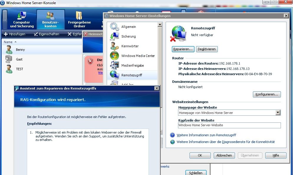

Beiträge: 21380
Ok, dann ist erst mal wieder etwas Platz auf dem Server.
Die Fehlermeldung bezieht sich nur auf den Zugriff aus dem Internet auf deinen Server, der Router soll per UPnP konfiguriert werden und der kann das nicht oder UPnP ist dort abgeschaltet. Welchen Router hast du denn?
Bitte packe die letzten 4 bis 6 Versionen von C:\Dokumente und Einstellungen\All Users\Anwendungsdaten\Microsoft\Windows Home Server\logs\DEUtil... in einen ZIP File und poste den hier
Hast du nach dem "Platz schaffen" schon mal versucht per ip:55000 den Connector zu installieren?
