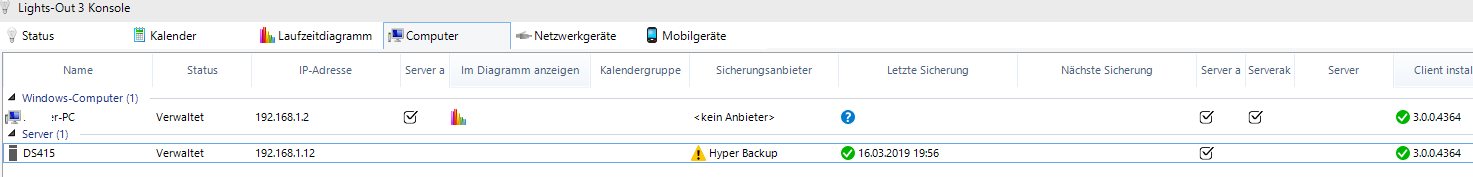

Es klappt mit den NetBios Namen!!!
Nochmals von null angefangen, auf PC und DS alles runtergeschmissen. Jetzt kommt beim Anmelden an der Konsole mit dem internen Namen endlich der Dialog zum Akzeptieren des Zertifikates. Das hat vorher warum auch immer gefehlt. Nun kann ich auch mit dem Netbios Namen verbinden.
Es bleiben die Probleme:
- auf einer DS kann ich die ProxyServer nicht einrichten
- für die DS415+ wird HyperBackup nicht mehr erkannt (gelbes Warndreieck).
Gruss
Matthias

Super, schön zu hören das jetzt geklappt hat.
HyperBackup braucht wenigsten eine geplante Task (die kann auch abgelaufen sein), damit ich das erkennen kann. Falls das nicht hilf, dann öffne bitte Einstellungen -> Server und lade dort die Logs herunter. Die dann bitte per Mail an die Beta-Adresse.

Schon klar, es existiert nach wie vor ein HyperBackup Job, habe ihn sogar extra noch Light-Out benannt.
Die Mail mit den beiden angeforderten Logs sind raus, wahrscheinlich wieder direkt in den Spamordner, vielleicht weil ich die DS als Mailserver mit dynamischer IP verwende.
