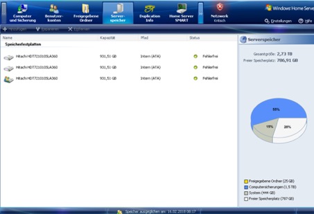

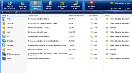

Gerade läuft er wieder. Anbei das Bild vom Serverspeicher.
Auf die Computersicherungen kann ich ggf. verzichten. Einige Daten habe ich schon auf einen anderen PTC übertragen können. Die Daten auf den freigegebenen Ordnern benötige ich noch, vor allem die Fotos möchte ich retten.
Seltsamerweise sind die freigebenen Order im Serverspeicher nicht sichtbar

leider durch die schlechte Auflösung sehr schwer (gar nicht) lesbar ... aber man sieht, dass der Status des WHS noch nicht OK iststeff hat geschrieben: 16. Feb 2018, 09:50 Gerade läuft er wieder. Anbei das Bild vom Serverspeicher.

Was meinst du damit genau ? Schau dir mal die aktuellen DEutil-Logs an ... sind die recht klein oder relativ gross? Müssten eigengtlich recht gross sein weil der DE-Migrator immer noch versucht die Probleme durch die ausgefallene Platte zu behebenSeltsamerweise sind die freigebenen Order im Serverspeicher nicht sichtbar![]()

Naja, die DEUtils von heute sind in Summe etwa 16MB gross, im Vergleich dazu sind die vom 9.2. um die 450MB.steff hat geschrieben: 16. Feb 2018, 09:50 Was meinst du damit genau ? Schau dir mal die aktuellen DEutil-Logs an ... sind die recht klein oder relativ gross? Müssten eigengtlich recht gross sein weil der DE-Migrator immer noch versucht die Probleme durch die ausgefallene Platte zu beheben
Ich meine, das Diagramm zeigt Computersicherungen, System und freien Speicher (keine freigegebenen Ordner - gelb) während die Legende unten auch 25GB freigegebne Ordner zeigt.

zum Diagramm ... 25 GB sind im Verhältnis zu 1,5 TB so wenig, dass man da im Diagramm nichts sieht ... wenn man diese 35 GB mit den Größenangaben auf dem anderen Screenshot vergleicht, dann sieht man, dass da einiges nicht passt ... 293 GB Fotos und 1,11 TB Videos ... wie schon geschrieben war es nicht die beste Idee die Duplizierung abzuschalten
Der Großteil deiner Daten scheint wohl auf der 2 TB-Platte zu liegen
