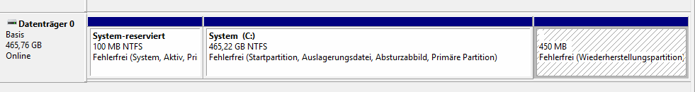

Re: Restore von Win 10 geht nicht
Hallo Larry,
vielen Dank für deine schnelle Rückmeldung!
Das habe ich genau so umgesetzt.
Eine zusätzliche Partition wurde nicht erstellt (siehe Anhang).
Wenn eine Partition gefehlt hätte, dann wäre Windows ja überhaupt nicht zu sehen gewesen, auch nicht kurz, oder?
Kann es sein, dass sich Win10 im UEFI-Modus installiert hat und es am ungepatchten Server liegt?
Wenn ja, dann hätten ja aber auch die Sicherungen nicht fehlerfrei durchlaufen dürfen, oder?
Darum ist noch wichtiger als die (regelmäßige) Durchführung des Backups die Verifizierung des RestoresKäpsele hat geschrieben:Wenn man sich darauf verlässt, ist man verlassen...
Und du hast alle 3 Partitionen gesichert und auch wieder hergestellt ?
Also ich sehe da eine 3. Partition, welche es unter Windows 7 normalerweise nicht gibt und erst mit dem Ugrade auf Win10 angelegt wird.Käpsele hat geschrieben:Eine zusätzliche Partition wurde nicht erstellt (siehe Anhang).
Habe ich noch nie getestet, wie es sich auswirkt, wenn die 3. Partition fehlt.Käpsele hat geschrieben:Wenn eine Partition gefehlt hätte, dann wäre Windows ja überhaupt nicht zu sehen gewesen, auch nicht kurz, oder?
Eher nicht. Eine Umstellung auf UEFI geht nur durch Neuinstallation und nicht drch ein Upgrade.Käpsele hat geschrieben:Kann es sein, dass sich Win10 im UEFI-Modus installiert hat und es am ungepatchten Server liegt?
Das ist die "Wiederherstellungspartition", die jedoch für den Betrieb nicht benötigt wird.Also ich sehe da eine 3. Partition, welche es unter Windows 7 normalerweise nicht gibt und erst mit dem Ugrade auf Win10 angelegt wird.
Ich habe es aber trotzdem mit und ohne versucht, aber leider kein Erfolg.
