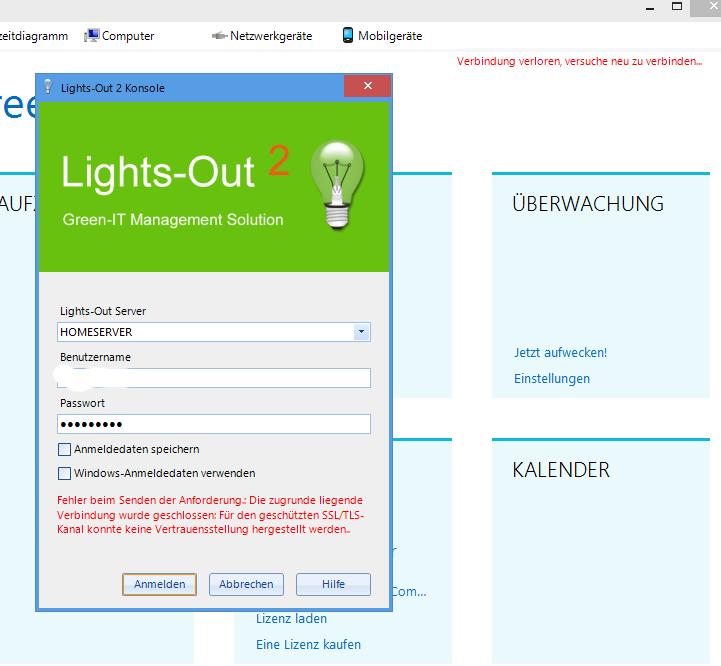

Hallo Zusammen,
ich habe nun Lights-Out 1 entfernt und mir Lights-Out 2 zugelegt und installiert. Leider scheitere ich schon beim Einbinden der Lizenz bzw überhaupt beim Anmelden.
Was könnte den die Ursache sein bzw. wie kann ich das Problem beheben das ich Lights-Out 2 denn auch nutzten kann?

Die Ursache steht eigentlich klar in rot da: Die SSL Verbindung kommt nicht zustande.
Ich nehme mal an, du hast das Erstellen der SSL Zertifikate übersprungen.
Bitte lies https://www.green-it-software.com/5277/ ... s/?lang=de
und erstelle die Zertifikate nachträglich: https://www.green-it-software.com/help2 ... ation.html
