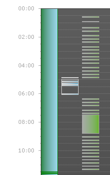

Ich muss voll blind gewesen sein - jetzt steht auch bei mir in der zweiten Zeile "Dateien".
Dabei sind die in der Anlage erkennbaren kurzen Intervalle mitten in der Nacht interessant - keine Ahnung, was der Logitech Server da angestellt hat...
Vielleicht könntest Du die Daten, die im Laufzeitdiagramm visualisiert werden, als einfaches Log simpel über eine Schaltfläche downloadbar machen. Bei kürzeren Einträgen muss man manchmal gut zielen, um den Balken im Diagramm zu erwischen, und nicht immer wird der Tooltipp angezeigt: Auch da muss man manchmal die Maus etwas hin und her bewegen.

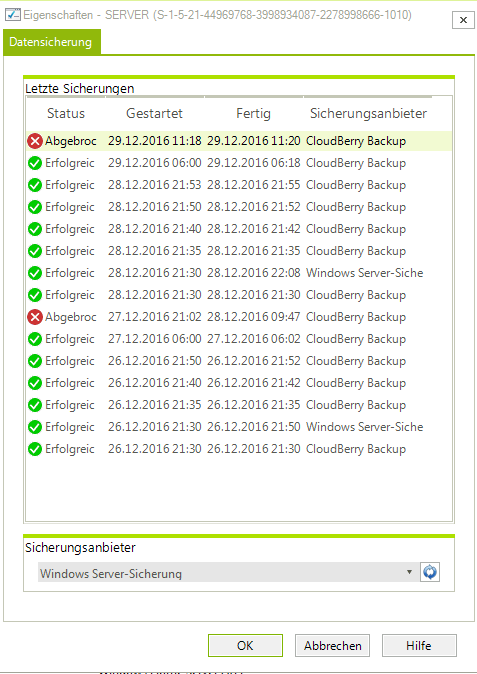

Kleiner Nachtrag: Bei der WHS2011-Sicherung auf eine externe Festplatte zeigt der Tooltipp zutreffend Sicherungsaktivität und in der zweiten Zeile den Namen des Servers (SERVER), dann aber in Klammern "CloudBerry Backup", obwohl dieses gerade nicht durchgeführt wird...

Welche Backupprogramme sind am Server aktiv und welches ist als Backupprovider in den Eigenschaften ausgewählt?
Indy-Fan
- Beiträge: 184
- Registriert: 21. Sep 2009, 10:36
Re: Was bedeutet Systemaktivität im Laufzeitdiagramm
Als Sicherungsanbieter ist die Windows Server-Sicherung ausgewählt, die immer um 21.30 Uhr anläuft. In den Eigenschaften für die Datensicherung des Servers werden aber auch die CloudBerry Backups aufgeführt (was ich bis gerade nicht wusste...). Da ein CloudBerry Backup ebenfalls um 21.30 Uhr angestoßen wird, drängt sich dieses möglicherweise für die Anzeige im Tooltipp in den Vordergrund, da es auch in der Übersicht der Datensicherung vor (bzw. unter) der Windows Server-Sicherung steht.
Kannst du die beiden mal zeitlich etwas entzerren?
Ja, mache ich gerne.
Wenn sich die Sicherungen nicht überlappen, wird alles so im Laufzeitdiagramm angezeigt, wie es sein soll.
