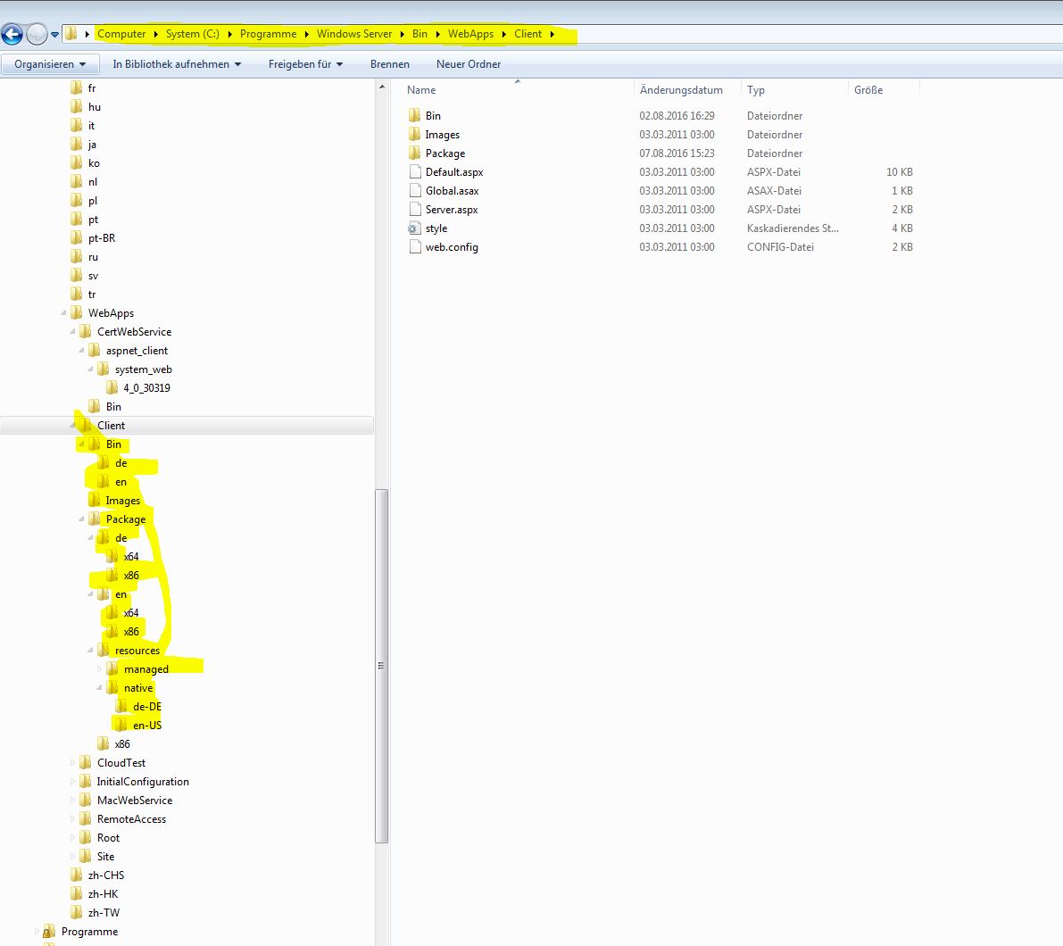

welches Verzeichniss genau soll ich noch öffnen ?
oder wie ist es möglich alle mit einmal darzustellen
Re: ASP.NET Einstellungen Problem
DAs würde nur mit dir /s in einem DOS-Fenster klappen ...
mach bitte noch \de und \en ... ich vermute das Problem in \de\computerconnector.exe ... wenn der jünger als 2013 ist mach davon auch ein screenshot von rechtsklick Eigenschaften > Details

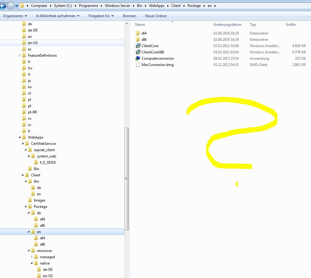

Im welchen Pfad sollte der Connector liegen kann diesen nirgendwo finden

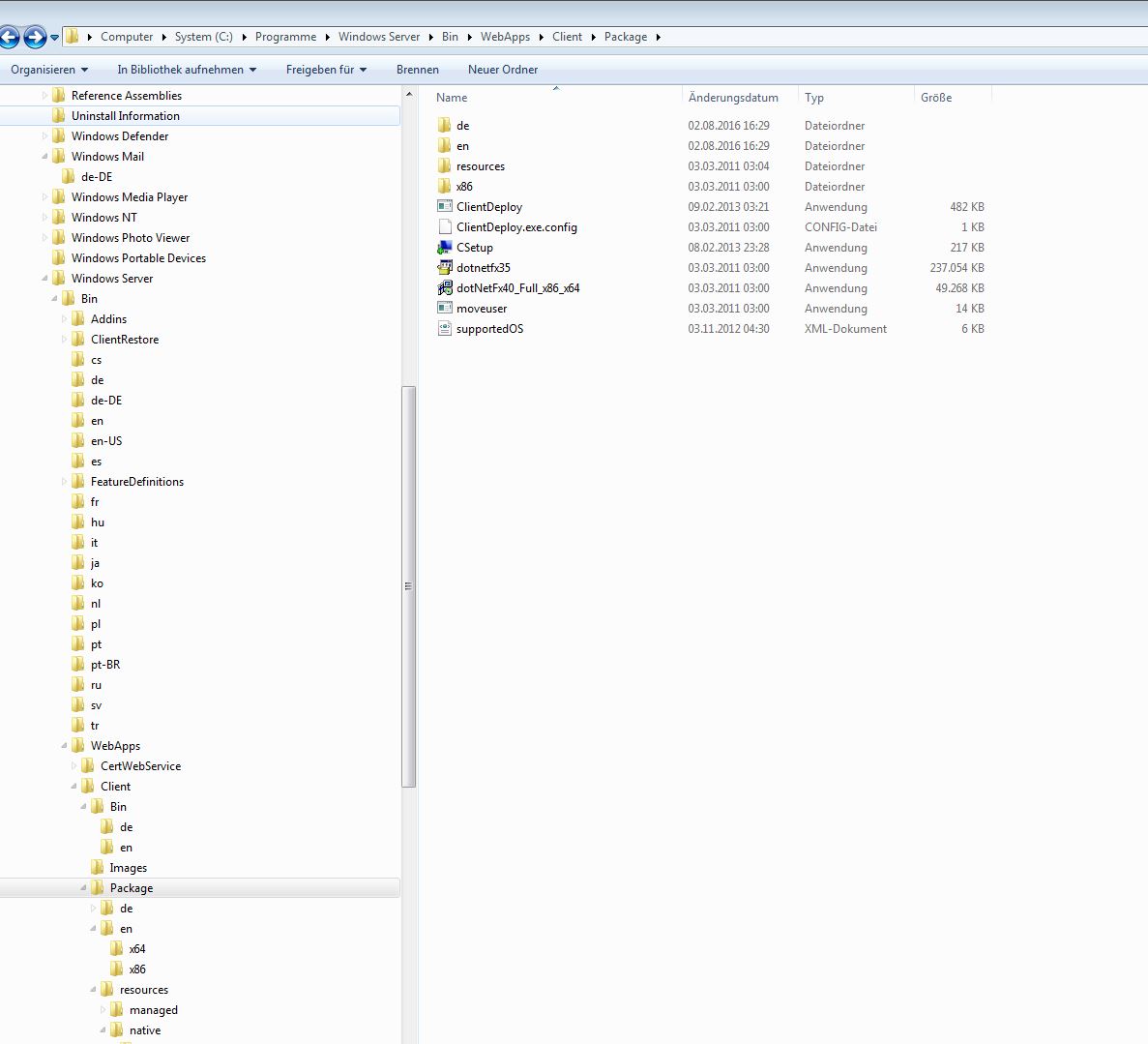

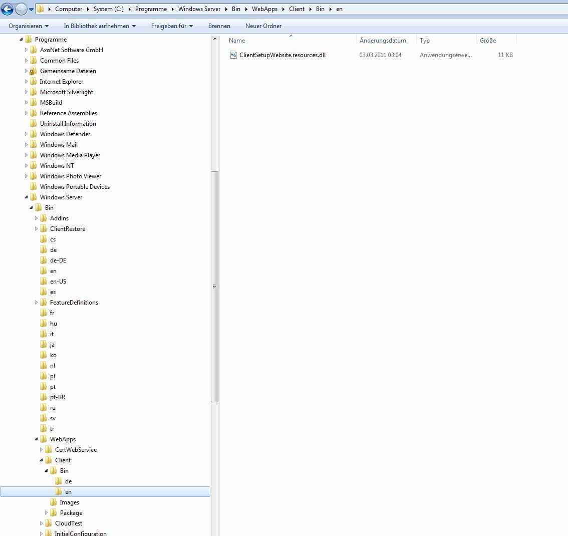

Mach doch einfach, wie ich gebeten hatte, screenshots von ALLEN Verzeichnissen unterhalb von ...\WebApps\Client
Du könntest aber auch mal auf dem Clients in Download-Verzeichnis schauen ... da ist der Download abgelegt worden
Aber da ist er doch ... in deinem letzten Screenshot, vorletzte Ziele und darunter ist die Mac-Version ...
Das Problem ist jetzt, das ist genau der richtige, Größe und Datum stimmen :shock: :?: Warum kommt denn beim Download etwas anderes an ?
Hast du mal auf das Download-Verzeichnis des Clients geschaut ? Da muss doch irgendetwas anderes "gedownloaded" worden sein :o

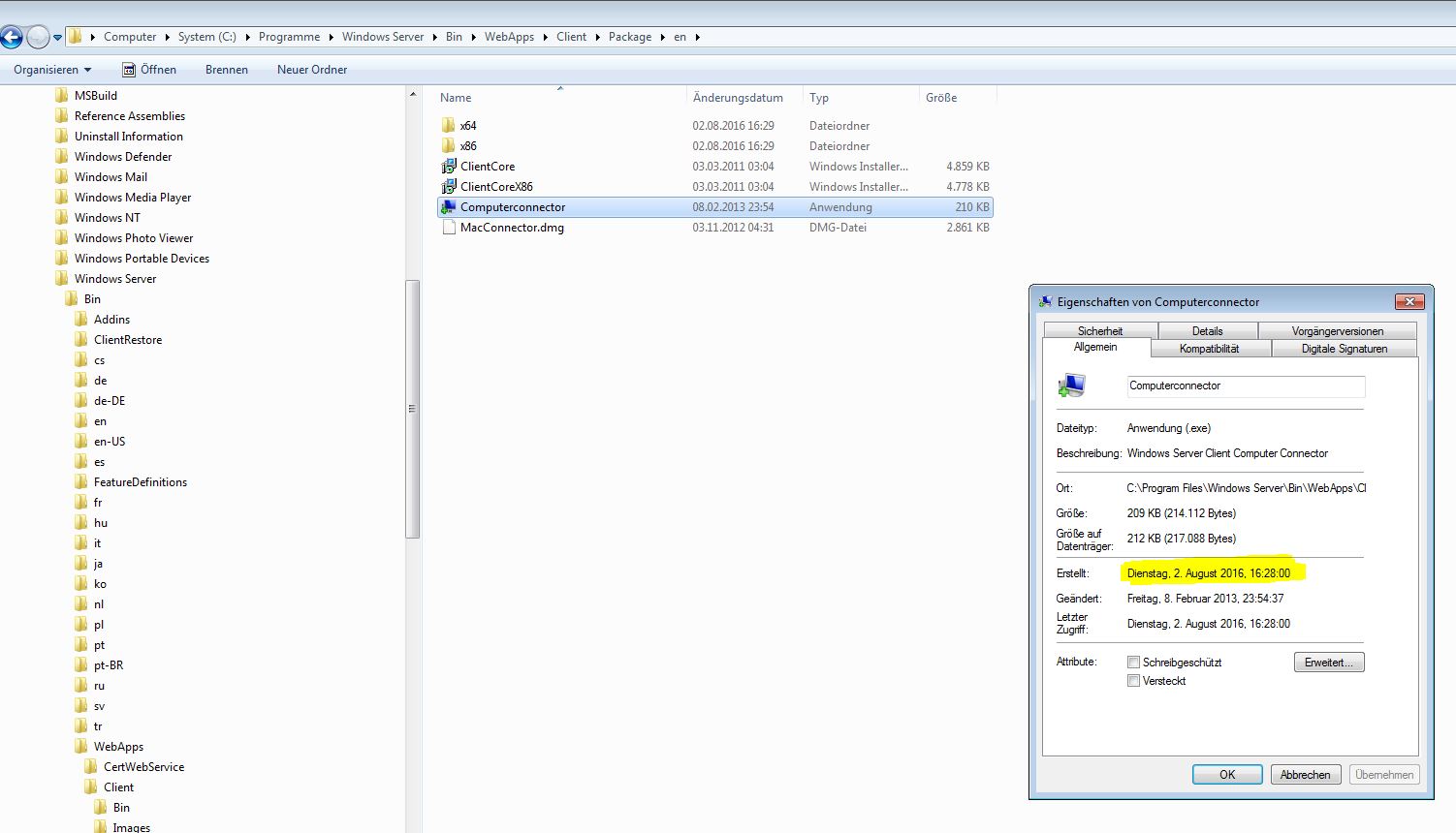

Der Connector wurde durch irgend etwas geändert am 2 August deshalb das Problem siehe Eigenschaften
kann man den Connector irgendiwe wieder zurück stellen auf die Alte Version ?

Jansen hat geschrieben:Der Connector wurde durch irgend etwas geändert am 2 August
Nö, das ist das Erstellungsdatum ... geändert am 8.2.2013
glaube ich nicht ... aber trotzdem anbei die Datei von meinem WHS
PS am 2. August wurde der UEFI-Patch bei dir installiert (KB2934953)

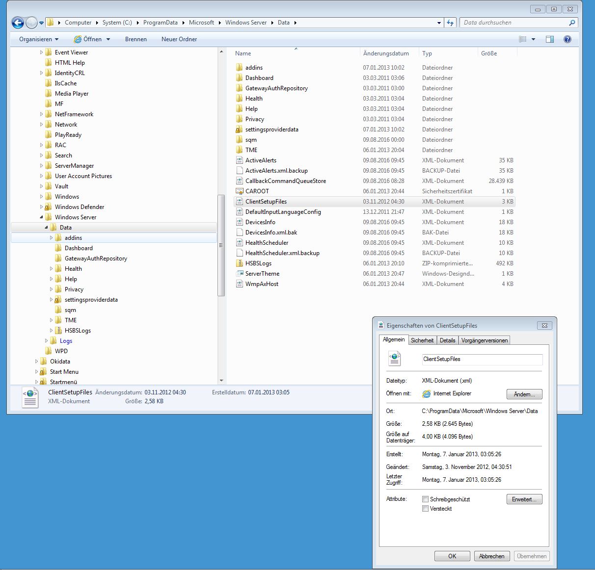

Schau bitte mal auf c:\ProgramData\Microsoft\Windows Server\Data\ClientSetupFiles.xml ... diese Datei ist bei mir vom 3.11.2012
Jansen
Beiträge: 78
Registriert: 23. Jul 2012, 19:13
Beitrag von Jansen »
Diese Datei ist vom 1.Januar 2013
Das scheint auch dieselbe wie bei mir zu sein ... letzte Änderung 3.11.12 :(
