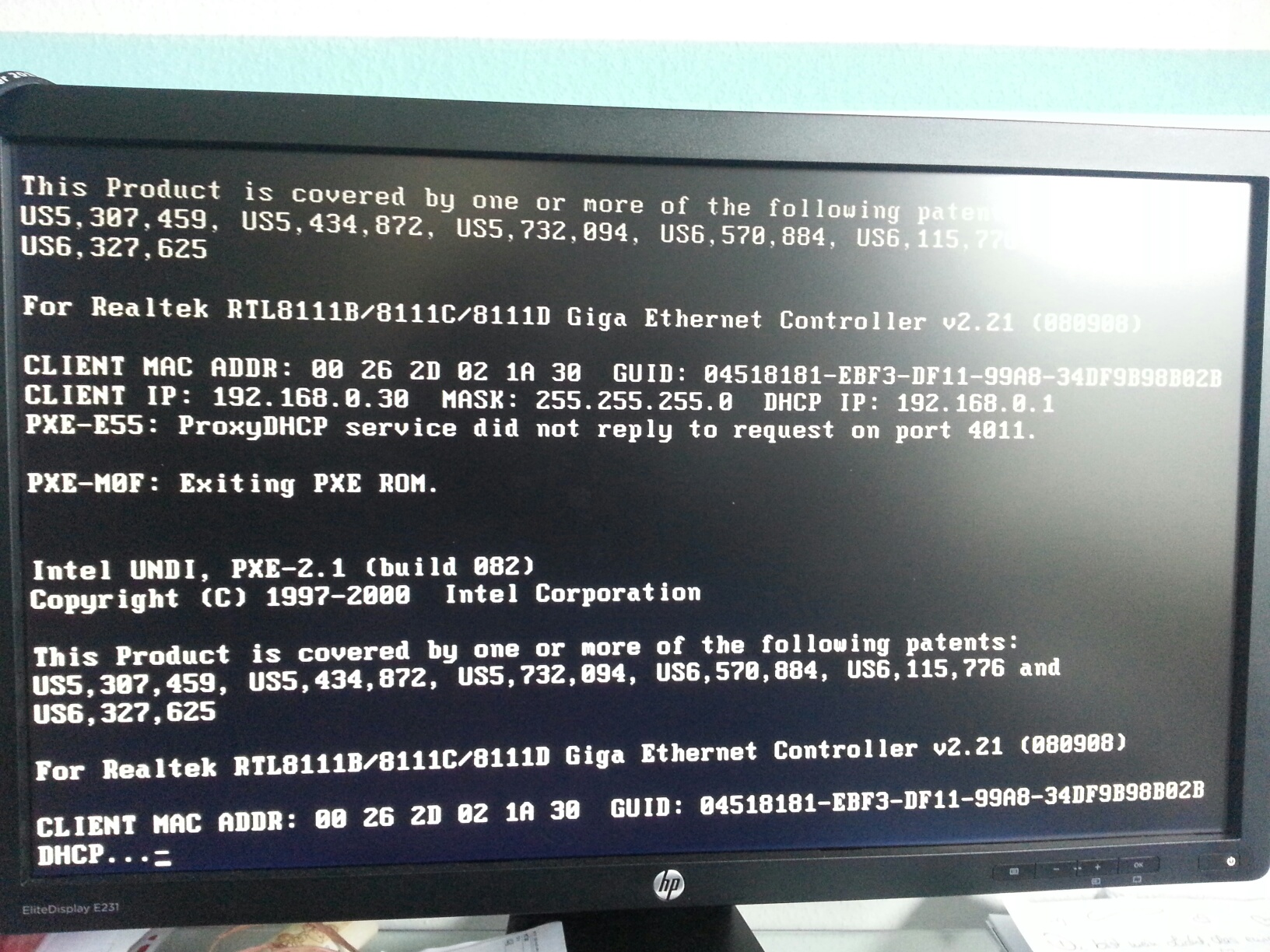

meine Platte ist abgeraucht und ich würde gern meine X510 neu installieren, leider klappt es ü+berhaupt nicht.
Mache alles genau nach anleitung.
Am X510 habe ich einen Bildschirm dran, das zeigt mir folgendes an (siehe Foto)
Bei der Software bekomme ich immer fehler bei schritt 2 von 4.
Diesewr tftp32 Lof viewer zeigt mir folgendes an:
Rcvd DHCP Discover Msg for IP 0.0.0.0, Mac 00:26:2D:02:1A:30 [01/07 20:02:28.432]
00:26:2D:02:1A:30: statically assigned to address 0.0.0.0 [01/07 20:02:28.442]
1012 Request 2 not processed [01/07 20:02:28.502]
Rcvd DHCP Rqst Msg for IP 0.0.0.0, Mac 00:26:2D:02:1A:30 [01/07 20:02:30.684]
1012 Request 2 not processed [01/07 20:02:30.744]
Rcvd DHCP release Msg for IP 0.0.0.0, Mac 00:26:2D:02:1A:30 [01/07 20:02:33.165]
Rcvd DHCP Discover Msg for IP 0.0.0.0, Mac 00:26:2D:02:1A:30 [01/07 20:02:33.375]
00:26:2D:02:1A:30: statically assigned to address 0.0.0.0 [01/07 20:02:33.385]
1012 Request 2 not processed [01/07 20:02:33.445]
Rcvd DHCP Rqst Msg for IP 0.0.0.0, Mac 00:26:2D:02:1A:30 [01/07 20:02:37.611]
1012 Request 2 not processed [01/07 20:02:37.661]
Rcvd DHCP inform Msg for IP 192.168.0.2, Mac 44:87:FC:86:65:F1 [01/07 20:02:39.041]
Rcvd DHCP release Msg for IP 0.0.0.0, Mac 00:26:2D:02:1A:30 [01/07 20:02:42.053]
Rcvd DHCP Discover Msg for IP 0.0.0.0, Mac 00:26:2D:02:1A:30 [01/07 20:02:42.273]
00:26:2D:02:1A:30: statically assigned to address 0.0.0.0 [01/07 20:02:42.283]
1012 Request 2 not processed [01/07 20:02:42.333]
Rcvd DHCP Rqst Msg for IP 0.0.0.0, Mac 00:26:2D:02:1A:30 [01/07 20:02:50.517]
1012 Request 2 not processed [01/07 20:02:50.567]
Rcvd DHCP release Msg for IP 0.0.0.0, Mac 00:26:2D:02:1A:30 [01/07 20:02:58.970]
Rcvd DHCP Discover Msg for IP 0.0.0.0, Mac 00:26:2D:02:1A:30 [01/07 20:02:59.190]
00:26:2D:02:1A:30: statically assigned to address 0.0.0.0 [01/07 20:02:59.200]
1012 Request 2 not processed [01/07 20:02:59.260]
Die Mac 00:26:2D:02:1A:30 ist mein Server.
Die Verbindung rennt über einen Router, Firewall ist aus. PC ist Win7.
Hoffe es kann einer Helfen

Hallo hatte das gleiche Problem mit dem wiederherstellen du musst beim einschalten den reset knopf für 3-5 Sekunden gedrückt halten bis die Status led anfänft Türkis zu blinken. Danach die Recovery cd von dem Client pc aus starten !
Energy2381
Beiträge: 14
Registriert: 9. Apr 2016, 14:18
Re: X510 Neu Installieren
Beitrag von Energy2381 »
wow hätte ich beinahe vergesen musst denn Server an den Client pc anschliessen per lan kabel !!!
