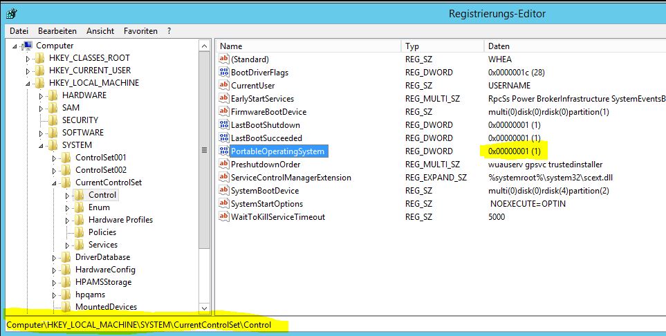

Das Problem ist gelöst. Die Ursache ist diffus, aber ich habe einen Verdacht.

Eine kurze Internet-Recherche brachte mich auch recht schnell auf die Behebung des Problems:
In der Registry steht im Zweig HKEY_LOCAL_MACHINE\SYSTEM\CurrentControlSet\Control der Wert von PortableOperatingSystem auf 1 und signalisiert dem OS damit, dass es sich um eine portable Installation auf einem USB-Stick handele!
Setzt man den Wert auf 0, ist der Spuk vorbei.
Bleibt die Frage, warum dieser Wert überhaupt auf 1 stand:
Laut Google kann es durch einen Konflikt wegen doppelt vergebener Geraete-IDs von USB-Medien dazu kommen, z.B. wenn die Geraete-ID eines USB-Sticks oder einer externen Festplatte der Geraete-ID eines im System verbauten Laufwerks entspricht.
Und hier habe ich jetzt eine Eigenheit des HP ProLiant MicroServer Gen8 im Verdacht. Der Server kann ja nicht einfach von einem beliebigen SATA-Port booten, sondern immer nur von dem ersten, an dem ein Gerät angeschlossen ist. Wer also wie ich von SATA 5 (SSD) booten will, wenn an SATA 1 - 4 Festplatten angeschlossen sind, muss tricksen: Man lässt den Server statt von SATA gleich von USB/mSD booten und richtet eine interne mSD-Karte manuell als Boot-Partition ein, die das OS auf SATA 5 startet. Hier vermute ich aktuell die Ursache für das Problem.
