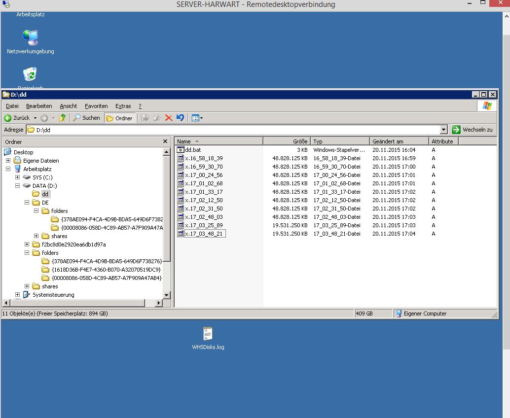

Kann es sein, dass du dd.bat nicht nach D:\ sondern nach D:\dd kopiert (bzw. ausgepackt) hast und dann dort gestartet ? Dann werden die x-Dateeien auch dort angelegt ...14Schnitzer hat geschrieben:Im root von D sind keine Dateien der Art x.Zeitformat abgelegt.
Aber im Verzeichnis D/dd sind 10 Dateien dieser Art (z.B. x.17_03_48_21), entweder 48.828.125 KB groß oder 19.531.250 KB) mit Datum von gestern, Uhrzeit ab ca 16 Uhr (Dein batch gestartet hatte ich gegen 14:00 Uhr)
Kannst Du damit was anfangen?
Aber wenn du das um 16:00 gestartet hast, dann müssten die ersten Dateien auch von 16:00 sein ... mach mal einen Screenshot vom Explorer

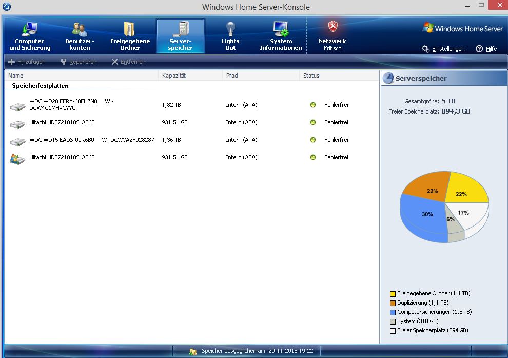

Poste bitte mal einen Screenshot von Konsole > Serverspeicher
14Schnitzer

Ausführort von dd.bat: Kann ich leider nicht mehr sicher sagen. Die dd.bat ist sowohl im Wurzelverzeichnis wie im Verzeichnis dd abgelegt. Ich weiß noch, dass sie zunächst am falschen Ort lag, ich in Deiner PN nachgesehen habe, wo ich sie ausführen soll, die Batch in das Wurzelverzeichnis kopiert habe - aber vielleicht habe ich sie dann doch unter dd angeklickt. Kann ich nicht ausschließen.
Zu meinem Verständnis:
a) Funktionsweise von dd.bat: Wenn ich richtig verstanden habe, dann produziert dd.bat haufenweise sinnlose Datenpakete, nur um das Allokationsprogramm des whs (das ist der Driveextender?) dazu zu zwingen, die älteren vorhandenden Dateien auf andere Festplatten auszulagern?
Die Konsole zeigt (nachdem sie fertig gerechnet hat) einen freien Speicher von knapp 1 TB
Ich poste eine screenshot des Unterverzeichnisses dd und der Konsole

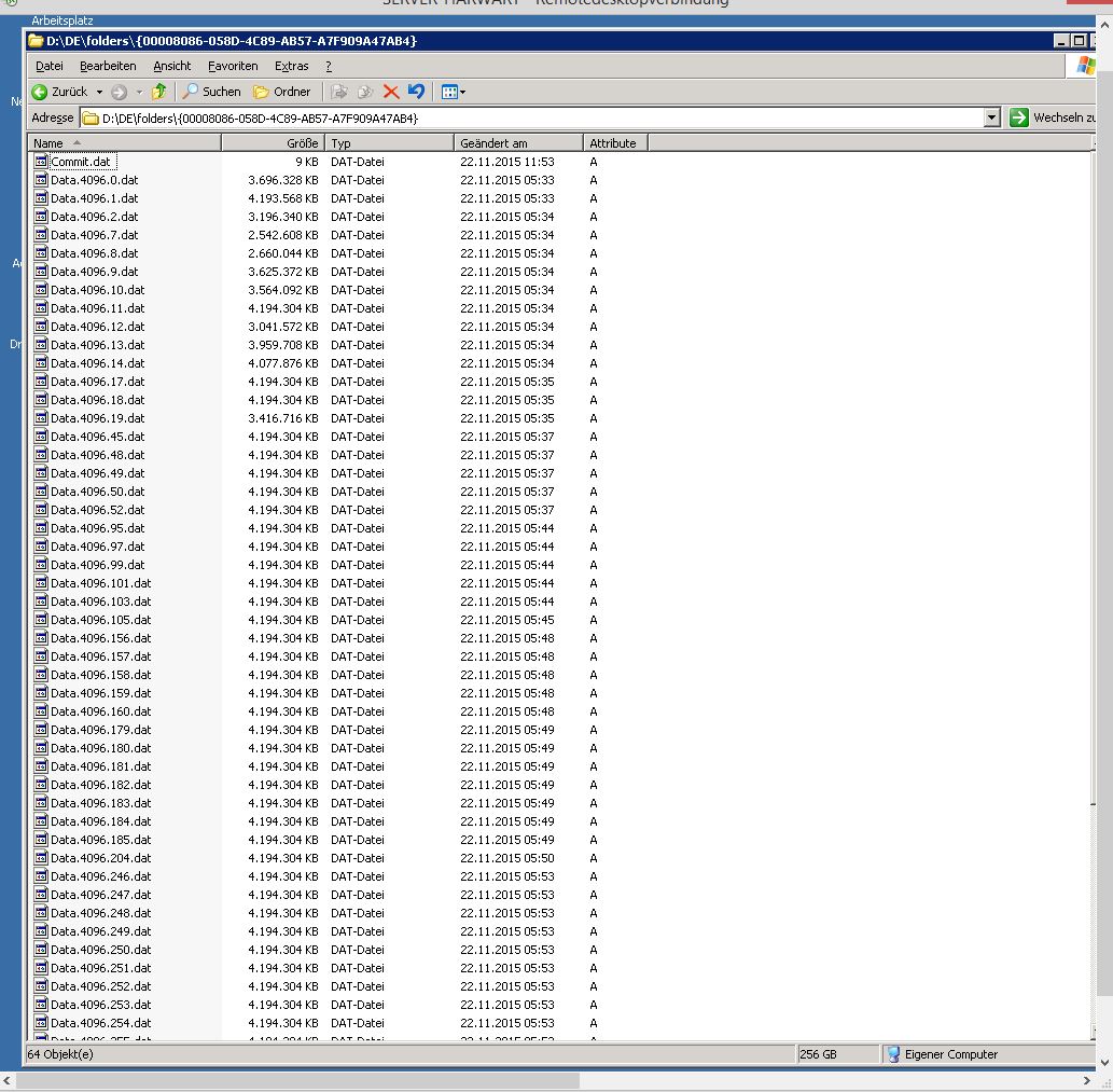

b) Was sind das für Dateien unter D/DE/folders({00008086-058D.....}? Die Datein tragen das heutige Datum, die meisten ca 5 Uhr morgens, Extension .dat, die meisten 4.194.304 KB groß, Namen z.B. Data.4096.257.dat (ich hatte das früher schon beschrieben). Sind das Sicherungen der clients (auf die ich notfalls verzichten könnte)?
Ich poste einen screenshot dieses Unterverzeichnisses.

Nobby1805 hat geschrieben:{00008086-058D- ...} enthält die Backup-Database ... richtig diese Dateien müssen verschoben werden
richtig ... s. obenDie Datein tragen das heutige Datum, die meisten ca 5 Uhr morgens, Extension .dat, die meisten 4.194.304 KB groß, Namen z.B. Data.4096.257.dat (ich hatte das früher schon beschrieben). Sind das Sicherungen der clients
das wäre natürlich die schnellste Lösung gewesen .. s. oben ... das geht am schnellsten indem du alle Dateien auf D:\folders\{...8086...} löscht (Achtung: hier der Pfad ohne DE) und dann den WHS bootest(auf die ich notfalls verzichten könnte)?

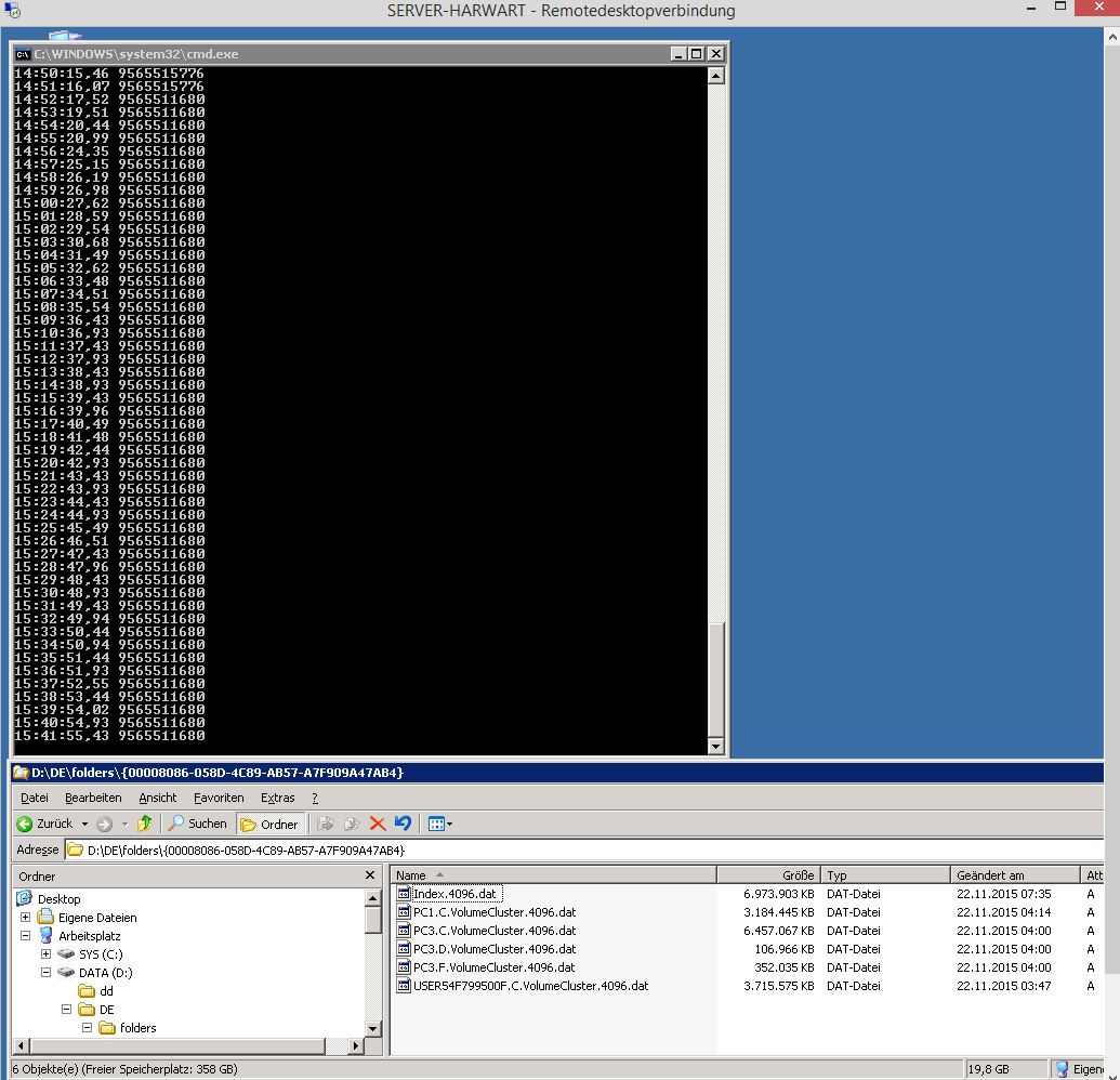

Ich habe heute ca. 15 Uhr die dd.bat im Wurzelverzeichnis D nochmals aufgerufen, Aber eben direkt im Explorer angeklickt, dh. kein DOS-Fenster (cmd) geöffnet. Läuft aber seitdem (DOS-Fenster hat sich geöffnet), meldet gelegentlich "Die Datei D:\x... wurde erstellt" und das Verzeichnis unter D/DE/folders leert sich langsam (noch 45 von 64 Dateien vorhanden). Mal sehen, wie es morgen früh aussieht. Sicherheitshalber habe ich sämtliche Sicherungen der clients deaktiviert und den Start der Sicherungszeit generell auf morgen 17:00 Uhr verschoben. Ich hoffe, dass Deinem batch jetzt nichts mehr entgegenwirken kann.Anklicken ist nicht OK, man sollte ein DOS-Fenster öffnen und dann die Prozedur dort aufrufen

Wasserstandsmeldung: Das Verschieben der Inhalte des Unterverzeichnisses D/DE/folders({00008086-058D.....} läuft immer noch.
Was mich wundert, ist, dass die Dateien in diesem Verzeichnis alle dasselbe aktuelle Datum (22.11.2015) haben

Das script beendet sich NIE !!! du musst nachschauen ob alles verschoben worden ist ...
Beim Start des WHS bzw. am Anfang des Sicherungszeitraums am Sonntag (Bereinigung) werden alle Dateien der Sicherungs-Datenbank angesprochen ... vermutlich war das Gestern Morgen der Fall
