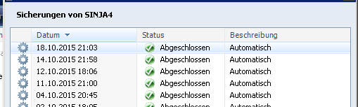

bei einem meiner Clients wurden in den letzten Tagen mehrfach erfolgreiche Backups durchgeführt
Backup Sv 1.PNG (14.27 KiB) 17174 mal betrachtet
Trotzdem meint LO der letzte war am 1.10.

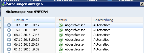

Edit: ich sehe gerade, das passiert auch bei einem 2. nicht über VPN angebundenem Client
