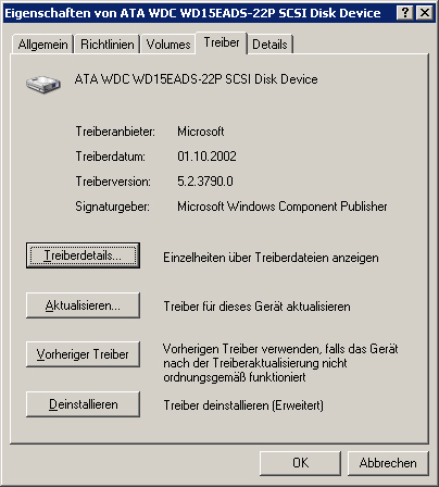

HelmiMUC hat geschrieben:die Treiber scheinen Standard-Microsoft-Treiber zu sein
was heißt "scheint" ... das kann man doch exakt nachschauen ...
ich habe zwar den 340 und nicht den 341, meine aber mich erinnern zu können, dass auch da der Intel-Treiber installiert sein sollte ... kann das bitte mal jemand mit H341 nachschauen ?

bei allen 3 Platten ist es ein Microsoft-Treiber (siehe Bild)

Re: Acer H341 - Festplatten-LED blinkt lila
Du musst schauen, welcher Treiber beim SATA Controller verwendet wird und nicht bei der Festplatte.
Siehe Link in Nobbys letztem Beitrag.
Beitrag von HelmiMUC »
Ich hab mir Nobby´s Link angeschaut und den Treiber aktualisiert - hat prima funktioniert
