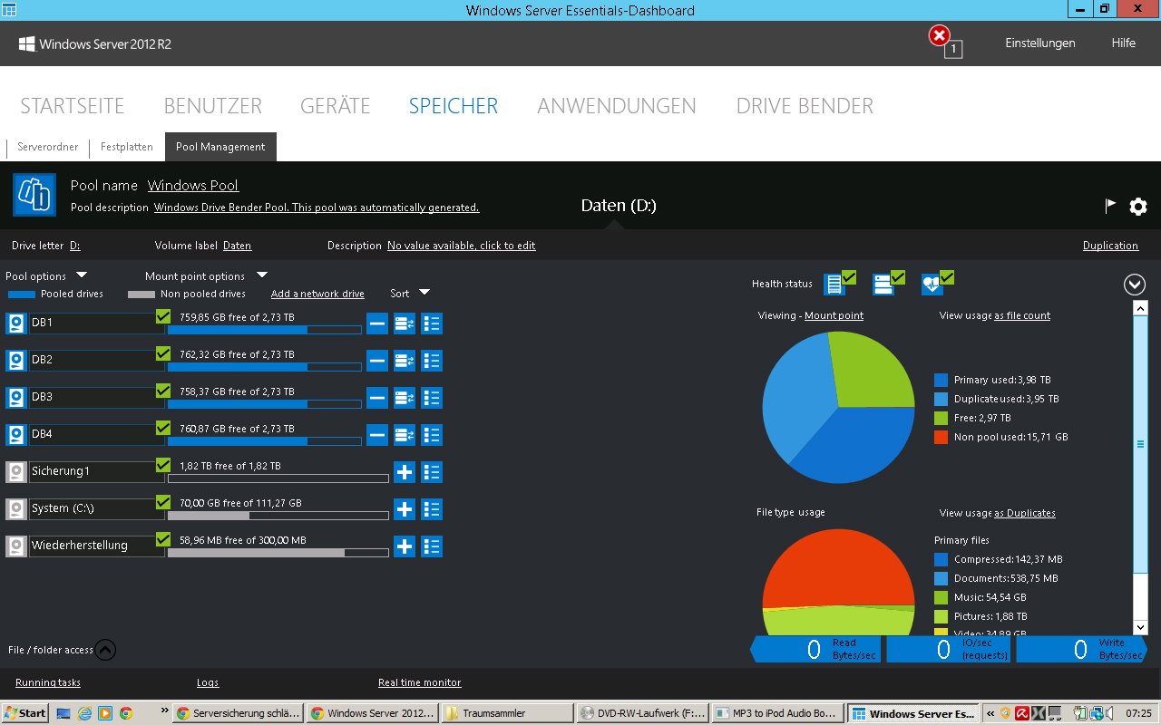

poste doch mal die Anzeige der Datenträgerverwaltung ... (vollständig)

Guten Morgen,
danke schonmal fürs anschauen. Ist das der richtige screenshoot?
Muss jetzt erstmal zur Cebit, schaue morgen wieder hier rein. Vielen Dank!

Was ist das ? Ich dachte, du meinst mit Pool den Windows-Storage Pool ... bei DriveBender bin ich raus , Sorry
Re: Serversicherung schlägt fehlt
Drivebender unterstützt keine Schattenkopien. Daher geht das Serverbackup vom Pool nicht.
Du könntest aber die Einzelplatten sichern.

Hier findest du den entsprechenden Eintrag in der Knowledge Base von Drive Bender. Ist zwar für WHS 2011 geschrieben, ist aber 1 zu 1 übertragbar.
http://support.division-m.com/entries/2 ... -Bender-mo
Du müsstest also anstelle des einen Datenpoollaufwerks deine 4 Einzelplatten zur Sicherung hinzufügen.
Warum du DriveBender verwendest kann ich natürlich nicht beantworten.
Ich würde Drivebender bei WSE 2012 einsetzen, da es flexibler ist als die Storage Spaces und da die Daten auf allen Windowssystem auslesbar sind.
