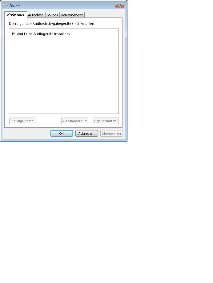

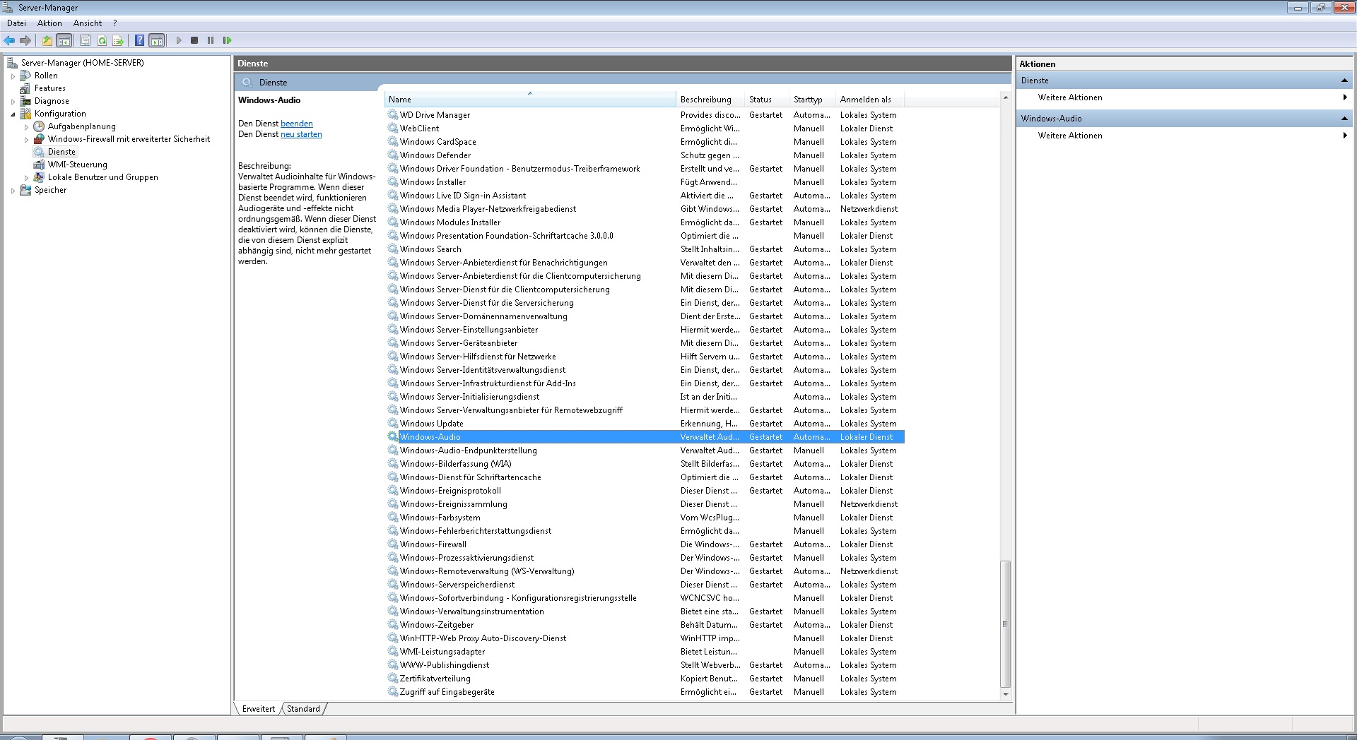

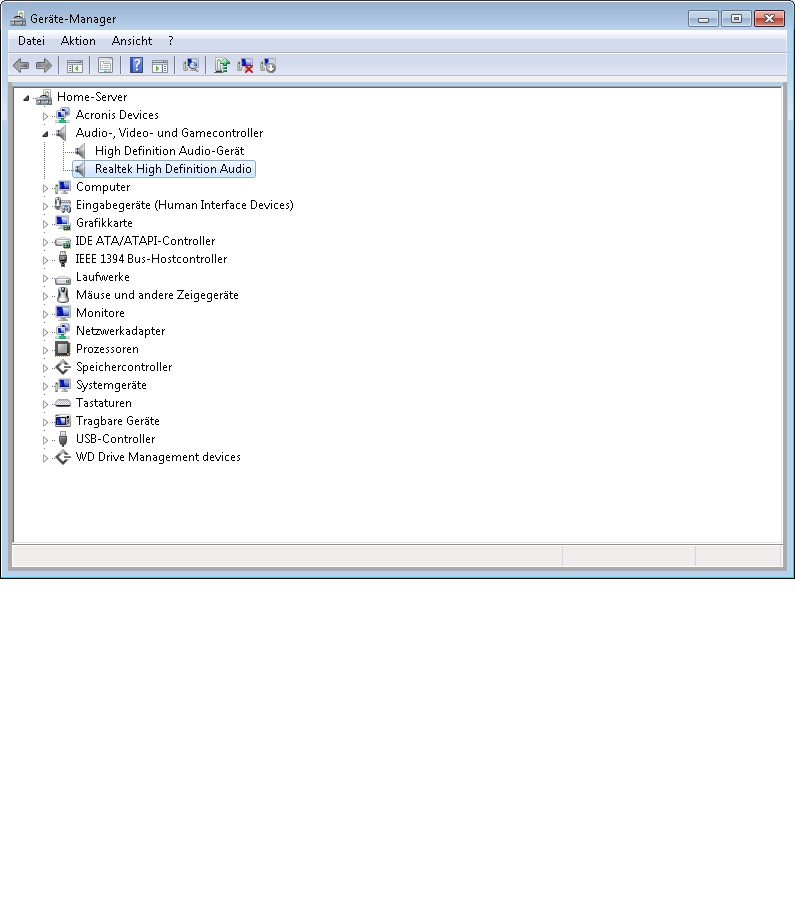

Hallo, aus irgendeinem Grund kann ich auf meinem WHS kein Musik wiedergeben.
Angeblich sind keine Audio Geräte installiert.
Obwohl dies im Gerätemanager anders steht.
Auch der Sounddienst läuft.
Was kann es noch sein?
Ist ein Asus P8Z68-V PRO/GEN3 Mainboard mit OnBoard Sound mit Realtek Audio
Hoffe es kann mir einer helfen.

Re: Kein Sound auf WHS2011
Bist du direkt am Server angemeldet oder nutzt du den Remotedesktop?
Der Remotedesktop hat meines Wissens in dem Bereich keinen Bug. Daher ggf.kein Sound.
Du hast recht, wenn ich mich Lokal anmelde geht's.
Allerdings melde ich mich eher selten Lokal an, heißt das wenn ich mich dann per rdp anmelde es wieder nicht mehr geht?
Korrekt, nach einer RDP Anmeldung geht der Ton nicht mehr.
Du kannst mal versuchen die Soundeinstellungen in den Verbindungseigenschaften des Remotedesktops anzupassen. Vielleicht gibt es mittlerweile eine Einstellung, welche funktioniert.
Habe das schon seit längerem nicht mehr probiert.
Ansonsten ist die einzige Lösung auf den RemoteDesktop zu verzichten. Andere Tools (UltraVNC, Teamviewer, etc.) sollten das Problem nicht haben.
Bei den Einstellungen hab ich schon alles versucht was mit Audio zu tun hat.....
Wenn ich den rdp beende, ist das alles wieder normal, oder besteht der Fehler bis zum nächsten Neustart?
Ok habs gerade mal getestet, sobald ich den rdp abmelde, geht auch der Sound wieder. Na dann muss ich damit wohl leben
Danke für den tip
