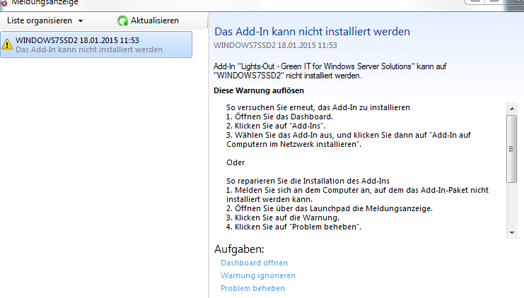

Leider habe ich seit meinem letzten Update-Versuch auf 1.5.7.2284 auf meiner Workstation (Windows7-64) das Problem, dass ich das Client-AddIn nicht mehr installiert bekomme. Ich habe natürlich schon ziemlich viel versucht (auf eine ältere LO version gehen, WHS-Client-Connector neu installiert, in Logfiles gesucht, etc.), aber es klappt einfach nicht. Auf einem anderen Client (Windows 8), klappte die AddIn-Installation einwandfrei.
Fehlerbild: im WHS-Dashboard wird meine Workstation immer noch mit der alten Version des AddIn angezeigt (1.5.5.2136), obwohl diese eigentlich gar nicht mehr installiert sein dürfte (woher kommt diese Information?) -> Screenshot 1. Beim Installationsversuch auf der Workstation gibt es die Warnung, dass das AddIn nicht installiert werden kann (Screenshot 2).

- Screenshot 2 - Anzeige Warnung

Ich habe jetzt selbst eine Lösung gefunden: ich habe mir einfach von einem anderen Client den Installer LightsOutVailClientInstallx64.msi geholt und installiert; jetzt scheint wieder alles zu funktionieren.

Na ja, eine richtige Lösung ist das nicht, eher ein Workaround. Die Installation wird durch den Connector ausgeführt, evtl. hat der ein Problem beim Herunterladen oder Installieren.

wo finde ich den Clientinstaller? Habe das selbe Problem
EDIT: Hab die wssx Datei entpackt, da drin befindet sich der Installer.
