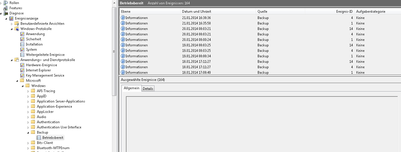

Ich hatte vermutet/gehofft, dass es auch in den XML-Files steht ...
aber so ist es nicht, die Information wird aus dem Event-Log geholt: Application and Services Log > Microsoft > Windows > Backup > Operational ... wenn ich den (Inhalt) lösche ist alles weg .. leider finde/kenne ich keine Möglichkeit nur bestimmte Einträge zu löschen

Wo finde ich das (auf deutsch?): Application and Services Log > Microsoft > Windows > Backup > Operational
danke für die Antwort - erstmal.
Irgendwie steh ich jetzt mit dem Backup auf Kriegsfuß.
Ständig werde ich drauf hingewiesen, daß ich keine Clientsicherung mach. Obwohl ich den Ordner mit im Backup ausgewählt habe obwohl ich gar keine Clienten angemeldet habe.
Habe jetzt die Nase voll und die Serversicherung komplett deaktiviert und die Serverpartition gelöscht/formatiert.
Dann rebbot - und wollte nun die Serversicherung auf dieser Partition wieder einrichten.
In den Dashboardmeldungen wird ja angezeigt das eine Festplatte zur Sicherung bereit ist.
Dann geh ich in die Sicherungsplanung aber es wird mir keine Partition angeboten - nur bei alle anzeigen die Ganze Festplatte - wo dann beide Partitionen gelöscht werden sollen.
Die Berichte sind immer noch da.

Re: Backup-Berichte im Dashboard löschen ?
Vielleicht Anwendungen und Dienste??
Ich habe nur die englische Version
- Golf4
- Beiträge: 349
So habs gefunden:
- backup2.PNG (12.13 KiB) 4955 mal betrachtet
- backup.PNG (47.75 KiB) 4955 mal betrachtet

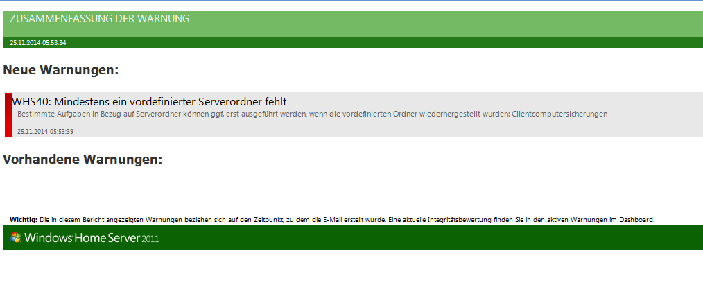

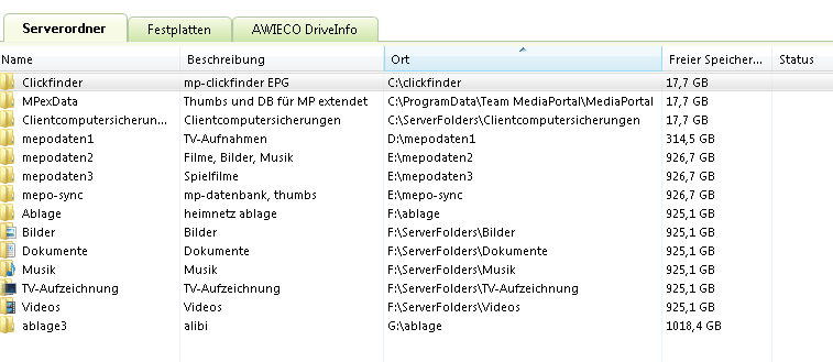

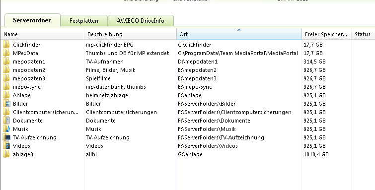

Aber ich bekomme immer noch die blöden Warnmeldungen das kein Clientcomputersicherung-Ordner vorhanden ist.
- gibt es aber - was will der WHS noch??
(habe schon vor laaaanger Zeit alle Serverordner via Dashboard zu F:\verschoben)
- habe den Ordner nun wieder auf C:\ zurückverschoben - mal sehen ob nun Ruhe ist...
