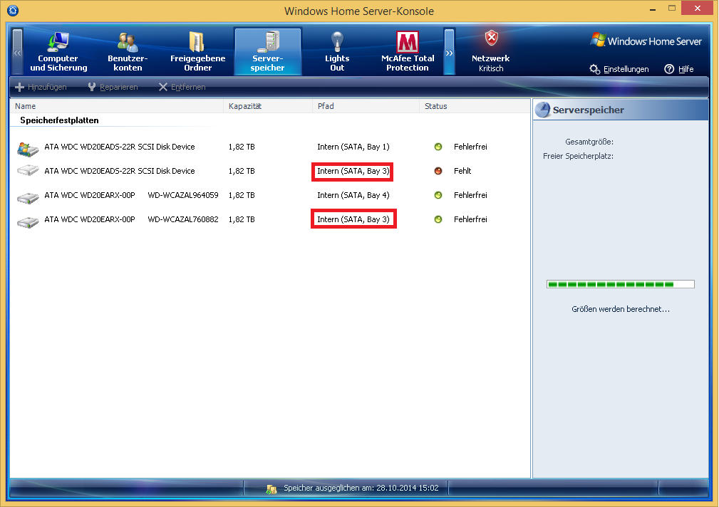

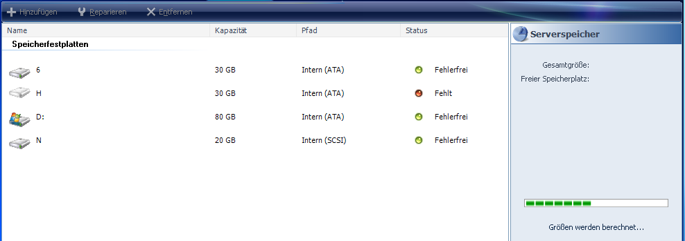

Re: H341 reagiert sehr träge
Mach doch einfach mal einen Screenshot von Konsole > Serverspeicher ... das sagt mehr als jede verbale Beschreibung
Wenn er es geschafft hat die Platte zu entfernen dann dürfte dadurch kein Datenverlust entstanden sein da du ja alles dupliziert hast ... wenn allerdings aus Platzmangel teilweise die Duplizierung nicht durchgeführt werden konnte, dann könnte die verbleibende Version auf der ausgebauten, defekten Platte liegen ... aber schauen wir erst mal was die Konsole anzeigt
PS so ganz verstehe ich dein "Versehen" nicht, die ausgebaute Platte müsste doch eigentlich in der Konsole am Status klar erkennbar gewesen sein
- v1 ausgebaute Platte.PNG (44.1 KiB) 7211 mal betrachtet
torkelino
- Beiträge: 10
- Registriert: 12. Apr 2011, 13:40
Hier nun das Bildchen.
Momentan läuft "Größen werden berechnet". Wie lange sollte so etwas dauern?
- Server.png (127.88 KiB) 7203 mal betrachtet
